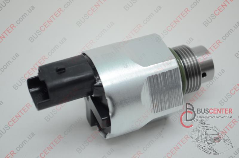

Ksha Опубликовано 1 июля, 2019 Поделиться Опубликовано 1 июля, 2019 (изменено) Я просто хочу понять о каком именно клапане идет речь. У тебя на фото DELPHI 9109-903 (IMV клапан) А еще есть регулятор давления ТНВД, он выглядит немного иначе вот тут его меняют на ТНВД он под номером (A2C59506225) Так о каком клапане (регуляторе идет речь?) То есть это одинаковые клапаны, просто нужно узнать какой именно стоит у меня? Изменено 1 июля, 2019 пользователем Ksha 0 Цитата Ссылка на комментарий Поделиться на другие сайты Поделиться
Butcher_2001 Опубликовано 1 июля, 2019 Поделиться Опубликовано 1 июля, 2019 Ну как бы в ссылке на драйв описана замена клапана на Мондео 4 с топливной Siemens, а судя по профилю мондеоклуба у тебя Мондео 3 с двигателем FMBA, а на нем топливная Delphi. Так что загляни под капот, и если у тебя моня3 с FMBA по под впускным коллектором слева найдешь ТНВД с этим клапаном. 0 Цитата Ссылка на комментарий Поделиться на другие сайты Поделиться

asd12 Опубликовано 1 июля, 2019 Поделиться Опубликовано 1 июля, 2019 (изменено) 3 часа назад, Butcher_2001 сказал: Ну если форсы не льют, а давление падает, то может пакостить вот этот друг на фото. Как его обозвали в Delphi это Редукционный клапан, или просто регулятор давления топлива. И да, давление в рампе низкое, если не ошибаюсь у меня на холостых около 130000 было, а у тебя на оборотах 110000. На холостом ходу 23000 кпа или 230 атм. Вообще на максимальных оборотах не корректно смотреть давление. Есть такое понятие как производительность тнвд. Количество подаваемого топлива тнвд за единицу времени при заданном давлении. Он может подать, грубо, стакан соляры, а должен подавать например 1.5 стакана. Нехватка количества топлива тоже будет приводить к ошибке. Снимать насос и на стенд. Тогда будет понятно. Про клапан, это не регулятор давления, а дозатор топлива. Работает в трех режимах. Открыт, закрыт, середина. Проблема не в клапане. Изменено 1 июля, 2019 пользователем asd12 0 Цитата Ссылка на комментарий Поделиться на другие сайты Поделиться

Butcher_2001 Опубликовано 2 июля, 2019 Поделиться Опубликовано 2 июля, 2019 (изменено) 17 часов назад, asd12 сказал: На холостом ходу 23000 кпа или 230 атм. Вообще на максимальных оборотах не корректно смотреть давление. Есть такое понятие как производительность тнвд. Количество подаваемого топлива тнвд за единицу времени при заданном давлении. Он может подать, грубо, стакан соляры, а должен подавать например 1.5 стакана. Нехватка количества топлива тоже будет приводить к ошибке. Снимать насос и на стенд. Тогда будет понятно. Про клапан, это не регулятор давления, а дозатор топлива. Работает в трех режимах. Открыт, закрыт, середина. Проблема не в клапане. Максим мне конечно до Вас еще далеко (в плане опыта и мастерства по топливной), по если верить логике и допустить что клапан не переходит в состояние закрыто по каким-либо причинам, а находится в серединном состоянии, то вот эти "полстакана" он и перенаправит в обратку. И вот тут и получится что ему нехватило топлива для создания давления. Еще как вариант подкачивающий насос. P.S. Если что прощу сильно не пинать, я так сказать по собственному разумению высказался. P.P.S. Но я думаю если бы подкачивающий делал мозг, то были бы проблемы с запуском. Изменено 2 июля, 2019 пользователем Butcher_2001 0 Цитата Ссылка на комментарий Поделиться на другие сайты Поделиться
Ksha Опубликовано 2 июля, 2019 Поделиться Опубликовано 2 июля, 2019 26 минут назад, Butcher_2001 сказал: если верить логике и допустить что клапан не переходит в состояние закрыто по каким-либо причинам, а находится в серединном состоянии, то вот эти "полстакана" он и перенаправит в обратку. У меня такие же соображения. И клапан стоит дешевле, чем снимать и отдавать на стенд ТНВД. Попробую заменить клапан и посмотрю. 0 Цитата Ссылка на комментарий Поделиться на другие сайты Поделиться
asd12 Опубликовано 2 июля, 2019 Поделиться Опубликовано 2 июля, 2019 1 час назад, Butcher_2001 сказал: Максим мне конечно до Вас еще далеко (в плане опыта и мастерства по топливной), по если верить логике и допустить что клапан не переходит в состояние закрыто по каким-либо причинам, а находится в серединном состоянии, то вот эти "полстакана" он и перенаправит в обратку. И вот тут и получится что ему нехватило топлива для создания давления. Еще как вариант подкачивающий насос. P.S. Если что прощу сильно не пинать, я так сказать по собственному разумению высказался. P.P.S. Но я думаю если бы подкачивающий делал мозг, то были бы проблемы с запуском. По умолчанию клапан открыт. Он ограничивает подачу топлива внутри насоса, между секцией низкого и высокого давления. Он закрывается, что бы заглушить двигатель. В положении половина он работает по большей степени на холостом ходу. Как только жмёшь на педаль газа, он открывается на полную. Клапан проверяется только на стенде и только на прекращение подачи топлива. При 0.7 А подача должна прекратиться. Подкачиваюший насос, даже с изношенными лопатками все равно выдаст свои 13-18 атм. 0 Цитата Ссылка на комментарий Поделиться на другие сайты Поделиться
asd12 Опубликовано 2 июля, 2019 Поделиться Опубликовано 2 июля, 2019 1 час назад, Ksha сказал: У меня такие же соображения. И клапан стоит дешевле, чем снимать и отдавать на стенд ТНВД. Попробую заменить клапан и посмотрю. Таких людей, вот заменю клапан и посмотрю, в моей практике было не меньше тысячи. Ни кому почему-то не помогло. Если брать стоимость нового клапана, то она практически не отличается от стоимости снять и проверить насос. 0 Цитата Ссылка на комментарий Поделиться на другие сайты Поделиться

asd12 Опубликовано 2 июля, 2019 Поделиться Опубликовано 2 июля, 2019 Р0251 говорит о том, что, клапан открыт на максимум, а давления все равно не хватает. Р1211 большая утечка топлива, машина думает, что топливо тупо куда-то вытекает, потом у и глушет мотор. 0 Цитата Ссылка на комментарий Поделиться на другие сайты Поделиться
Ksha Опубликовано 2 июля, 2019 Поделиться Опубликовано 2 июля, 2019 (изменено) 12 часов назад, asd12 сказал: Р0251 говорит о том, что, клапан открыт на максимум, а давления все равно не хватает. Р1211 большая утечка топлива, машина думает, что топливо тупо куда-то вытекает, потом у и глушет мотор. Так когда клапан открыт, то давление наоборот уменьшается, так как стравливает в обратку. А когда закрыт, то ТНВД создаётся максимальное давление. Вот как объясняет этот человек. Скрытый текст Отправлено с моего A0001 через Tapatalk Изменено 3 июля, 2019 пользователем Ksha 0 Цитата Ссылка на комментарий Поделиться на другие сайты Поделиться
asd12 Опубликовано 3 июля, 2019 Поделиться Опубликовано 3 июля, 2019 У делфи клапан открыт на максимум для большей подачи топлива из подкачки в секцию высокого давления. Закрыт, подача прекращается. На видео рассказ про бош. 0 Цитата Ссылка на комментарий Поделиться на другие сайты Поделиться
