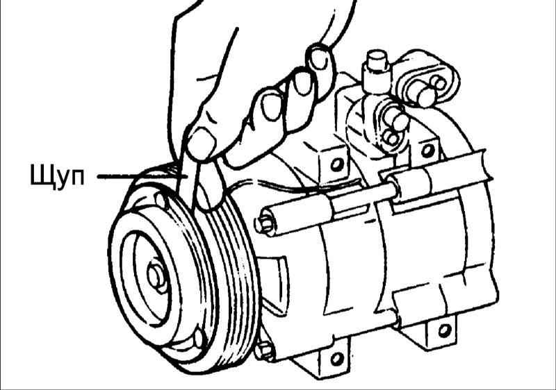

Не знаю как у дизеля, у меня бензин и похожая проблема была из-за увеличеного зазора между диском компрессора и муфтой.
Он должен быть в пределах 0.75мм, если больше , то на холодном все работает, а когда все нагревается начинает проскальзывать.
Проверь этот зазор.
Регулировка зазора несложная.
 Откручиваешь центральную гайку(на 13 вроде) и снимаешь блин со шлицов. Под ним шайба должна быть. Если шайб несколько, то можно часть выкинуть, если одна то ее можно обточить на наждачке и собрать обратно. При сборке обрати внимание на шлицы, там один шлиц двойной, его нужно совместить.
