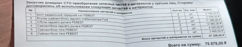

Приветствую любителей авто! Начался звук сзади, загнал машину в сервис и выяснилось, что нужно менять сайлентблоки. Мне выставили счет на детали 75000 рублей.
Хотелось бы найти аналоги этих запчастей, а то выходит очень накладно, кто разбирается в этом, могли бы помочь?

Если честно все эти с/б у нас мегаживучие, и то что приговорили все говорит скорее о том что сервис не разобрался а просто зарабатывает. Единственное что у нас сзади может издавать стуки это втулки заднего стабилизатора, и их лучше ставить оригинал и верхние  опоры задних амортизаторов, их проверить просто - подтянуть гайки на штоках. Ставить Febest куда либо вообще не стоит, я бы рекомендовал вам сменить сервис.
Закажите эти запчасти сами, автосервис не менее 30% сверху накидывает.
