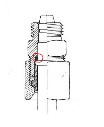

Доброво времени суток, с толкнулся с такой проблемой: сорвало трубку из штуцера гура, поставил наместо и трубка в штуцере шатаеться и опять сорвало, купил новый штуцер выкрутил старый закрутил новый, вставил трубку и она шатеться и штопорное кольцо в штуцере трубку не держит, срывает и болтаеться. Подскажите пожалуйста что делать?
7 часов назад, Xvoinov сказал:
Менять трубку или точить новый штуцер.
https://www.drive2.ru/l/6954745/

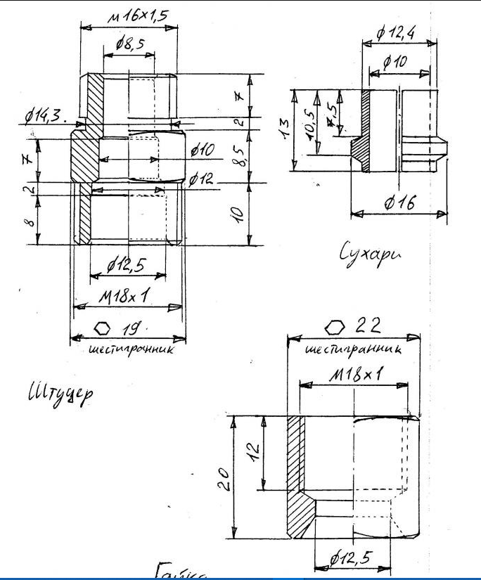

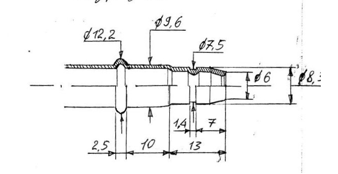

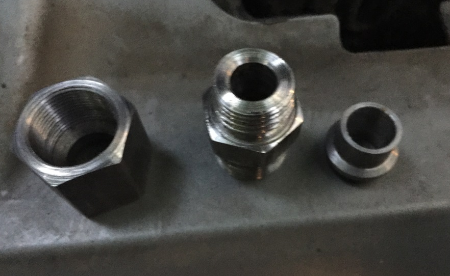

Если покупали заводской не всем помогает. А вот эти чертежи помогают всем.
5 часов назад, tokminnw сказал:
Благодарю.
