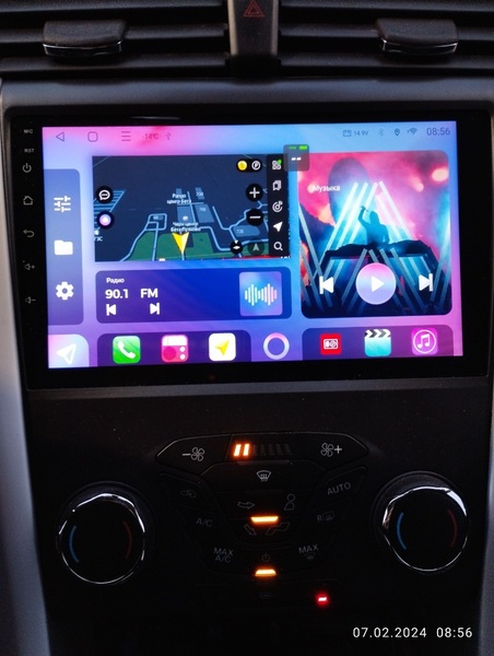

Ну что, дорогие форумчане. По истечении шести лет, с проблемами, которые решались по ходу, карМедиа в январские морозы умерла. 3-го января при запуске в -28 экран слабо засветился и все, тишина. Надежда была, что отогреется, несколько часов в теплом паркинге, но нет, умерла так умерла. Перечитал кучу инфы, причем свежей- умерла флеш память. Ремонтировать бессмысленно. Саму память не найти, а найдешь- от цены офигеешь. Начал искать замену.Тот еще квест. И опять все сходилось к КарМедиа. В переписке с продавцом тот начал утверждать, что ничего другого на М5 я не смогу найти и поставить. А вокруг куча разных предложений, но никто не знает, как подружить с М5. И вот чудо, когда уже согласился с КарМедиа, а там жлобы зажали скидку в пару тысяч, наткнулся на ребят, которые уже ставили на М5 нечто другое, а главное, здорово дешевле. Дальше дело времени: записался на установку, приехал, демонтировали труп и воткнули  новое ГУ. Чуть поколдовали с прошивкой и вот... Езжу месяц, впечатления самые положительные. Поставлю другой лаунчер, а их десятки на любой вкус и цвет, пока все некогда.
