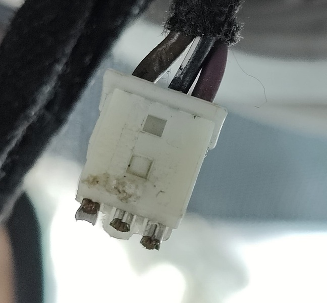

Вообщем случилась проблема, полез менять лампы в салоне,снял центральный плафон,сменил лампы и уже ставил назад,и один разъем  соскочил 2 провода коротнуло,разъем был свободный не к чему не подключен ,машина была заведена,на приборке высветилось двигатель неисправен,машина работала,заглушил попытался завести ,и ничего ,пишет двигатель неисправен,стартером не крутит ,ошибки стирал ,висят в разных модулях,кто поможет где искать и что это был за разъем ?Преды по быстрому проверил под капотом и в салоне,куда искать то

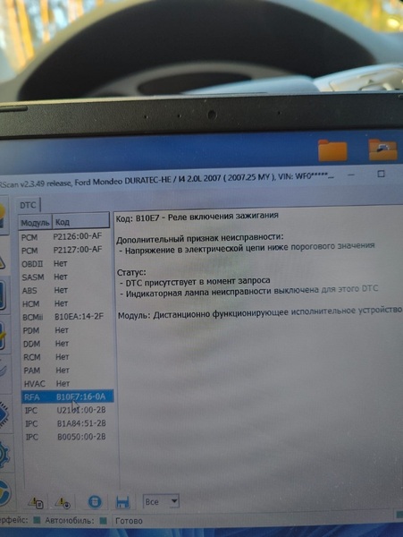

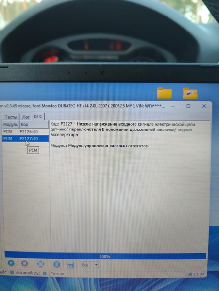

Ошибки в pcm p2126,p2127- низкое напряжение дроссельной заслонки или педали газа,в rfa b10e7 реле зажигания,напряжение в цепи низкое , была ещё ошибка в bcm b 10ea но потом раза с 4 стёрлась .

Вообщем проблема решилась ,еще раз прозвонил преды и нашел ,завелась все ок,пред кстати на акселератор

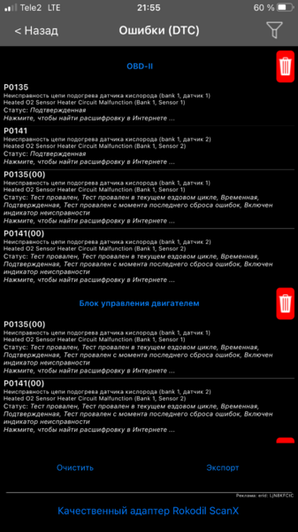

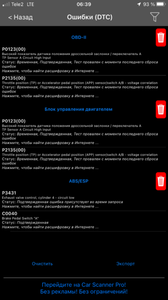

IMG_5986.thumb.png.3c600b8a15c0c9024c9bedc3dff63ea7.pngIMG_6015.thumb.png.290f4c1b9a27752ba0932576c0feffa5.png
Тоже мучаюсь с подобным случаем. Ошибки по двум лямбдам, обрыв цепи подогрева. Ошибки по педали газа, дроссельный узел. Пару дней ездишь все нормально, потом на ходу вылетит чек и машина колом встает.  Скинешь ошибки, на второй  запуск запускается и все нормально, ошибок нет. Грешу на косу, которая идет от мозгов.
