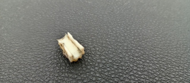

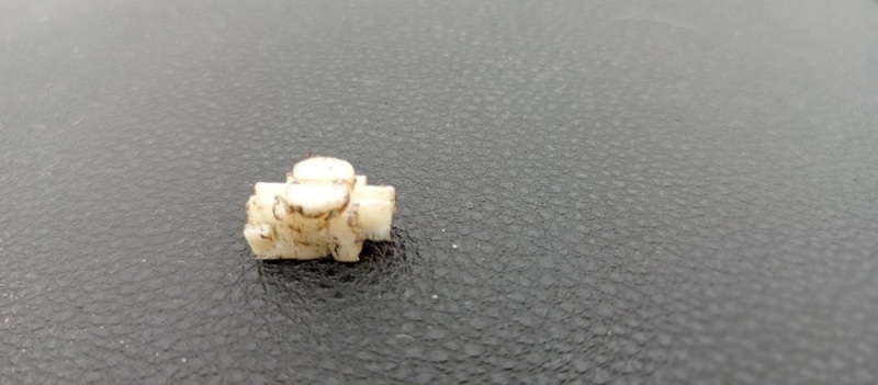

Не хочу открывать новую тему, тут похожая ситуация с дверью, левой передней. При открывании снаружи она клинила иногда, недавно ручка вообще вылезла и не встаёт на место, снаружи дверь не открывается, изнутри - легко. Разобрали сегодня с товарищем, нашли вроде поломку. отломилась пластмассовая штука, не знаю,даже каке ёе назвать по-научному. Фото прилагаю. может кто сталкивался с такой поломкой и знает номер её по каталогу?
1074569
...но скорее всего её легче найти на разборках
