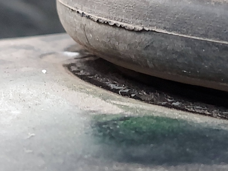

После замены передних стоек, возник вопрос
Менял передние амортизаторы, пружины, подшипники передней передней стойки, опоры амортизатора, шаровые.. все гайки.
Единственно не поменял держатель крышки амортизаторы..
все протянул с нужными моментами..
Поездил с неделю, заглянул под капот и увидел что есть зазор между кузовом и крышкой амортизатора.
Раньше такого небыло..
На фото видно зазор.
Что не так? Может нижняя гайка стопорная по высоте оказалась больше (я со старой не сравнивал). или крышку надо было тоже менять?
Подскажите плиз!!!

уверен что еще протянуть нужно
Протянуто по инструкции по моментам затяжки, дальше не идет.
25 минут назад, Viktor сказал:
не болтается?
если нет забить
возможно опорник какой фирмы?

фирма NAKAYAMA  L10052

ощущение что вроде есть болтание
гайку новую нижнюю ставил?
или старую?
там делов на этом деле 5 минут илии опорник не сдох
то регулировать нет проблем даже
13 часов назад, visla сказал:
или старую?
Да, гайку поставил новую и опорники тоже новые ставил (я это в первом посте писал)
Похоже она выше старой.. попробую найти старые да и их поставлю обратно если они ниже новых.
А как регулировать ?
2 часа назад, Viktor сказал:
старые гайки ставь  под чашкой этой которая стягивает стойку
Я стачивал нижнюю гайку, если толстая. Либо просто поставить старые тонкие. Можно не снимая, прям сверху
В 29.08.2023 в 22:09, Жаксылык сказал:
Пружины надо стянуть? или вес  машины удержит сжатие пружин ?
10 часов назад, Viktor сказал:
открутил  гайку и закрутил
