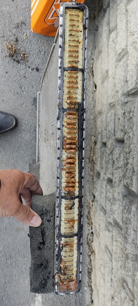

Анатолий Целоусов Опубликовано 8 августа, 2023 Опубликовано 8 августа, 2023 Привет всем! Поучаствую в теме. Если кто-то помнит, у меня была эпопея с промывкой печки. Постепенно печка вернулась к своему исходному (т. е. не греет со стороны пассажира) состоянию. Поскольку лето - забил. Продолжение истории: на дальняке, посреди затяжного подъема, при существенной нагрузке на движок, случился перегрев мотора с грозной надписью на дисплее о перегреве. Стрелка темперадуры антифриза легла в красную зону. Заглушил двигатель, подождал немного, завел и включил печку (за бортом +27). Темература упала. Так и доехал с печкой по жаре. Далее - марафон по диагностам системы охлаждения. Приговорили термостат (якобы, не открывает на большой круг). Выяснилось, что зря. Но поменял для исключения одного неизвестного. Циркуляция антифриза по трубке малого диаметра через двигатель на расширительный бачок была нормальная. А вот через основной радиатор - нет. Вскрыл резиновую трубку от радиатора на бачок (там обратный клапан стоит латунный). Он оказался в норме. Все шланги (до и после осн. радиатора на прогретом движке горячие, как и положено. Решил менять осн. радиатор. Заменили его и всё пришло в норму. Старый родной радиатор болгаркой вскрыли ради любопытства. Картина привела в шок: весь радиатор забит "пластилином"- см фото. Предположение причины такой ситации: после промыки печки в системе осталась часть хим. раегента. В результате реакции его с антифризом и образовался этот "пластилин". Бонус: восстановление работы печки в полном объеме, жарит на полную. О причине "воскрешения" печки остается только гадать. Вывод мой: всё-таки, промывочная химия - зло.
