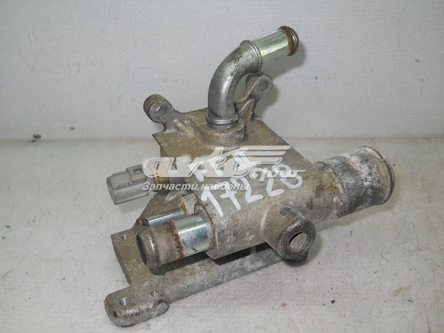

Добрый день мужики! Подскажите пожалуйста кто сталкивался с алюминиевым тройником системы охлаждения(как на фото из интернета)? Появилась проблема в том ,что коррозия съела стенку трубки на изгибе куда надевается шланг на малый контур. Соответственно антифриз весь ушел на землю . Снял я этот тройник ( его ещё часто называют ФЛАНЦЕМ) и умения возник вопрос. А что с ним теперь делать дальше. Корпус алюминиевый крепкий ,хороший ,а вот трубки сгнили. Хотел бы у вас спросить. Судя по трубкам они вставные из за накипи и прочего непонятно на резьбу или так посажены. Кто сталкивался!? Можно ли их в этом тройник(фланце) заменить и поставить или же мне прямой путь на разборку за другим тройником который получше?
Это пишит хозяин авто.
При таком расходе ей больше деваться как на землю некуда. Проверяй внимательно шланги. Бывает пробой такой будто иголкой кто проткнул. В основном на изгибах возле хомутов. Сочится только тогда когда там набирается давление после поездки. И сифонит пока не спадет. Сифонить может вообще в сторону ,что при жаре летом и плюс жар от двигателя заставляет быстром высыхать. Глазу так и незаметно вроде. Говорю так потому как было такое. Сифонило прямо на двигатель. Заподозрил что-то неладное из за запаха.  Ну а вариантов с тройником как это случилось у меня тоже имеет место быть. Но тут под капотом на коробке и под машиной ты бы явно заметил лужу. Вообщем затыкай концы шлангов и жмякай шланг и прислушиваясь где чвякает
