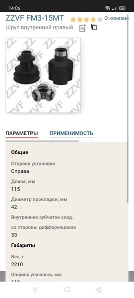

MishikR Опубликовано 26 июня, 2022 Автор Опубликовано 26 июня, 2022 В 25.06.2022 в 11:09, Жиша сказал: @MishikR Чашка трипоида потеряла герметичность. Альтернатива - поставить новый трипоид. Остальные рекомендации "от лукавого". Успеха. Спасибо. Вот только один вопрос, читал на форуме что трипоид на акпп отличается от мкпп, в связи с этим не так просто его найти, не подскажите может есть информация по трипоиду на акпп?
visla Опубликовано 26 июня, 2022 Опубликовано 26 июня, 2022 5 минут назад, MishikR сказал: Спасибо. Вот только один вопрос, читал на форуме что трипоид на акпп отличается от мкпп, в связи с этим не так просто его найти, не подскажите может есть информация по трипоиду на акпп? все будет работать. все зависит кто будет делать и как, если просто сто так купи привод б\у с разборки
tokminnw Опубликовано 26 июня, 2022 Опубликовано 26 июня, 2022 2 часа назад, MishikR сказал: Спасибо. Вот только один вопрос, читал на форуме что трипоид на акпп отличается от мкпп, в связи с этим не так просто его найти, не подскажите может есть информация по трипоиду на акпп? Заходишь в экзит, регистрирует авто и выбираешь. Будет без ошибки. А выписывать можеш где хочеш артикуль будет везде один.
tokminnw Опубликовано 26 июня, 2022 Опубликовано 26 июня, 2022 2 часа назад, MishikR сказал: Спасибо. Вот только один вопрос, читал на форуме что трипоид на акпп отличается от мкпп, в связи с этим не так просто его найти, не подскажите может есть информация по трипоиду на акпп? Да и в Новосибирске в магазине дадут то что надо а на сто тем более.

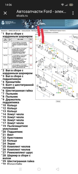

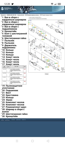

MishikR Опубликовано 11 июля, 2022 Автор Опубликовано 11 июля, 2022 В 26.06.2022 в 14:27, tokminnw сказал: Да и в Новосибирске в магазине дадут то что надо а на сто тем более. Доброго дня. Вообщем заказал привод контракт, внутренний пыльник с трещинами, заказал комплект, а наружний пыльник в очень хорошем состоянии его и оставлю, купил отдельно смазку, а проблема оказалась только в хомутах, не могу найти подходящие они намного тоньше либо шире, в продаже в наличии продают какую-то хрень из пластилина, есть ли номера хомутов или какая то информация для заказа?
tokminnw Опубликовано 11 июля, 2022 Опубликовано 11 июля, 2022 26 минут назад, MishikR сказал: Доброго дня. Вообщем заказал привод контракт, внутренний пыльник с трещинами, заказал комплект, а наружний пыльник в очень хорошем состоянии его и оставлю, купил отдельно смазку, а проблема оказалась только в хомутах, не могу найти подходящие они намного тоньше либо шире, в продаже в наличии продают какую-то хрень из пластилина, есть ли номера хомутов или какая то информация для заказа? В магазине хомуты под болты( затяжка)
MishikR Опубликовано 11 июля, 2022 Автор Опубликовано 11 июля, 2022 4 минуты назад, tokminnw сказал: В магазине хомуты под болты( затяжка) Так они растягиваются и ещё дают дисбаланс на привода.
tokminnw Опубликовано 11 июля, 2022 Опубликовано 11 июля, 2022 2 минуты назад, MishikR сказал: Так они растягиваются и ещё дают дисбаланс на привода. Вы что гончик. Тогда заходи в экзит регестрируй авто и выбирай да + приспасобу чтобы застегнуть.

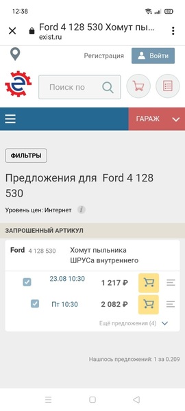

MishikR Опубликовано 11 июля, 2022 Автор Опубликовано 11 июля, 2022 1 минуту назад, tokminnw сказал: Вы что гончик. Тогда заходи в экзит регестрируй авто и выбирай да + приспасобу чтобы застегнуть. Явно же есть подходящие аналоги, по каталогу смотрел, дубликатов не выдаёт, оригинал ждать 20 дней и ещё цена одного оригинального хомута почти как полностью комплект пыльника на шрус.
MishikR Опубликовано 11 июля, 2022 Автор Опубликовано 11 июля, 2022 1 минуту назад, tokminnw сказал: Как вам цена хомутика Вот и я о том же, цена и сроки доставки нереальные за хомут, поэтому в поисках аналога...

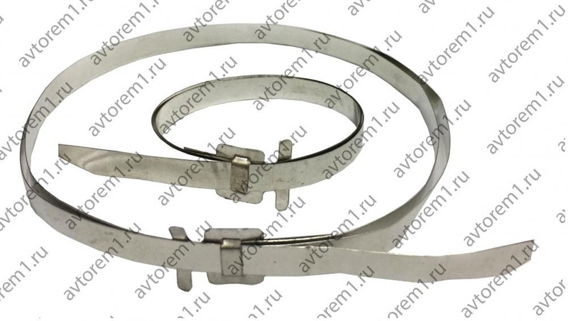

tokminnw Опубликовано 11 июля, 2022 Опубликовано 11 июля, 2022 40 минут назад, MishikR сказал: Вот и я о том же, цена и сроки доставки нереальные за хомут, поэтому в поисках аналога... Да они пластинчатые в комплекте идут с пыльником. Но и там нужна приспособа для затяжки.
visla Опубликовано 12 июля, 2022 Опубликовано 12 июля, 2022 В 11.07.2022 в 09:42, MishikR сказал: Вот и я о том же, цена и сроки доставки нереальные за хомут, поэтому в поисках аналога... хомуты в комплекте с пыльником идут и смазкой, что касается хомутов. есть в тазо лабазе обычном. хомуты не такие а обычные простые для пыльников стоят 100р всего
MishikR Опубликовано 12 июля, 2022 Автор Опубликовано 12 июля, 2022 6 минут назад, visla сказал: хомуты в комплекте с пыльником идут и смазкой, что касается хомутов. есть в тазо лабазе обычном. хомуты не такие а обычные простые для пыльников стоят 100р всего Спасибо, видел такие, побоялся брать, слишком хлипкие, нашел и заказал универсальные, вроде не плохие. Если что вот артикул: Испанская фирма: D02875 - диаметр от 30 до 125мм D02874 - диаметр от 20 до 50мм Еще есть от фирмы SWAG: SWAG 99938765 Хомут пыльника ШРУСа (85.5мм-122мм) SWAG 99938758 Хомут пыльника ШРУСа (30,6мм-37мм)
