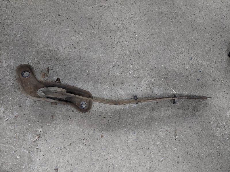

Коллеги.
Можно ли выпрямить рычаг "сабля" и его дальше использовать  или надо покупать новый?
Опубликовано
Я себе выравнивал и ездил, но происходит усталость металла. Много уже не нагрузишь, опять выгнет. Если есть сварка - то можно пластинами усилить (будет вечный).
Четкий угол, там не критично, на салентблоках компенсируется.
Опубликовано
1 час назад, milens сказал:
четкий угол сайлентами компенсируется ага.   чет ты намутил,  смешение  в любом случае будет а не компенсируется, будет ли тянуть или жрать резину
выпрямить и наварить  только  посмотреть как лучше и где чего  наварить.      просто выпрямить   уже не прокатит.
