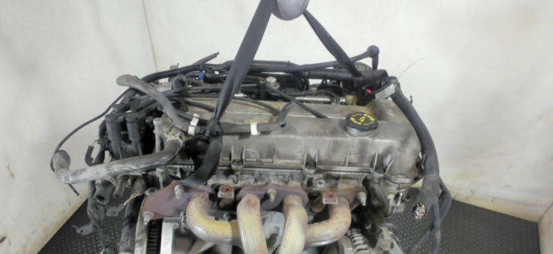

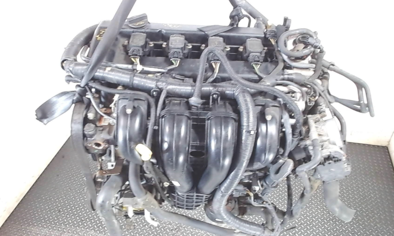

В результате ДТП двигатель упал с подушки шкивом коленвала на подрамник и провернуло клапаны.
Соответсвенно нужна замена  двигателя и, читая темы про замену двигателя с 1.8 на 2.0 я понял, что подходят любые двигатели в том числе от Мазды и можно не менять даже ЭБУ.
В общем, у меня стоит CHBA и меня интересует можно ли вместо него поставить CFBA. И нужно ли в данном случае менять мозги?
Разница в цене почти в 2 раза.
CHBA/CHBB 230.000 голый 1500 BYN
CFBA в сборе 115.000 Германия 1300 BYN
Screenshot_3.thumb.png.1144981a8745369b2464541942342688.pngScreenshot_4.thumb.png.1279d5b5e67920ae279a63bc24b3d2b3.png

это прямой впрыск..не только мозги надо будет менять Но  и пол машины.
