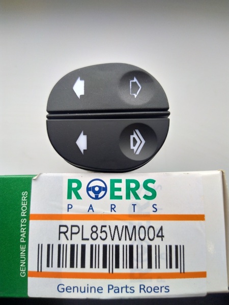

Пока машина была на покраске решил устранить еще одну проблему, а именно — плохо работающие кнопки стеклоподъёмника водительской двери. Решил купить новые кнопки. Посмотрел цены на оригинал и немного опечалился. Что посоветуете из аналогов? Сложно ли установить самому?
Установка не сложная. Берём пластиковую карту, Поддеваем блок кнопок, вытаскиваем его и отсоединяем разъём. Вытаскиваем сами кнопки из корпуса, немного отогнув фиксаторы на корпусе. Вставляем новые кнопки в корпус и готово. Вот только не знаю, не будет ли проблем с аналогами, не сталкивался с ними.
Спасибо за советы по установке. Некоторые меняли и не жаловались, с виду как оригинал. А если нет разницы, то зачем платить больше?
Можно взять RPL85WM004 (Roers Parts). Моё мнение — достойный заменитель оригиналу, тем более учитывая цену в 3 раза меньше. Знакомый покупал, не пожалел.
