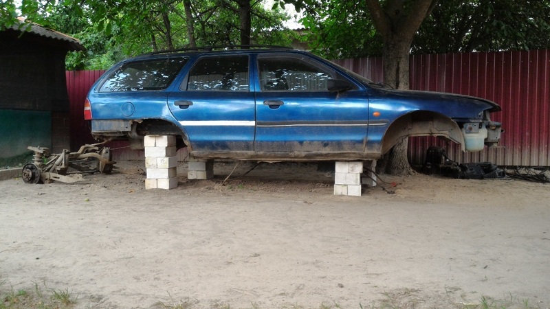

milens Опубликовано 7 февраля, 2022 Опубликовано 7 февраля, 2022 Всегда ремонтировал без ямы, домкрат и кирпичи.
visla Опубликовано 7 февраля, 2022 Опубликовано 7 февраля, 2022 Только что, milens сказал: Всегда ремонтировал без ямы, домкрат и кирпичи. эта лайбочка
