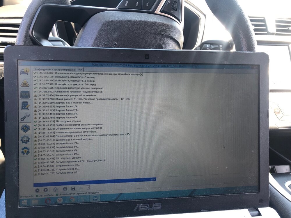

Прошиваю Форсканом и адаптером ELM, версия проги 2.4.3
Опять проблема
После прошивки Форсканом машина завелась и работала как раньше , решил обновить через него, т.к. программа нашла обновление для pcm (эбу) , но она зависла на 25% примерно , теперь слетела прошивка , а заводскую залить не даёт , пропал пункт программирование pcm
Я так понимаю надо снимать блок и отдельно прошивать ? Какие есть варианты ?
36 минут назад, Gor90 сказал:
Опять проблема
После прошивки Форсканом машина завелась и работала как раньше , решил обновить через него, т.к. программа нашла обновление для pcm (эбу) ...

что и где твоя программа нашла не знаю, но на сайте fordtechservice.dealerconnection.com
откуда ты скачивал прошивку лежат только ПОСЛЕДНИЕ версии
вариант - к дилеру, они поменяют эбу и научат любить Родину   :yahoo:
что та категорично( замена ЭБУ, это же прошивка а не электрический косяк
Приехал хороший знакомый и залил прошивку за 5 минут. на выключенном зажиганий. еше раз все обновили. сбросили ошибки адаптацию, полет отличный)
