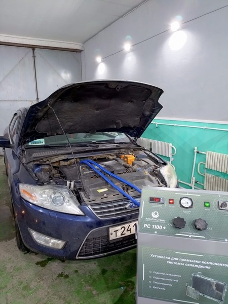

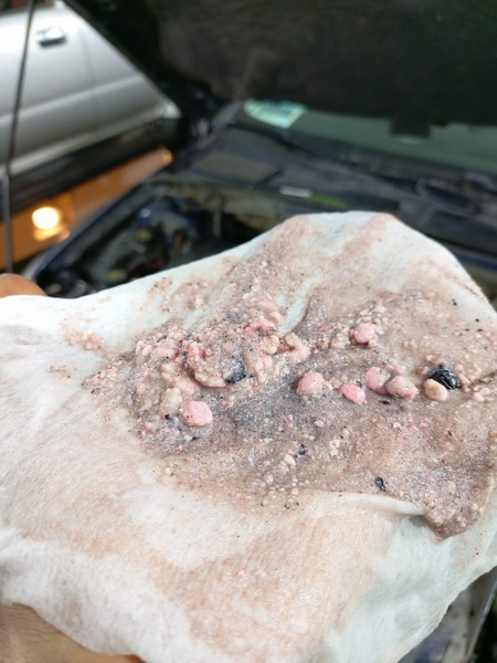

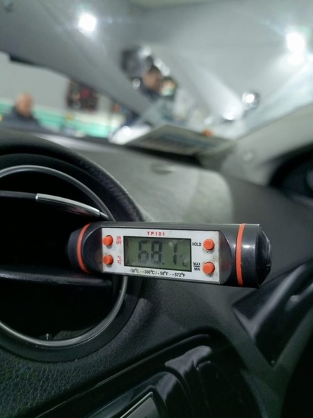

В 09.10.2019 в 23:27, Виталиq сказал:
Всем привет. Подскажите, пожалуйста, может кто сталкивался, форд мондео 4 дорестайл 2.0 бензин 2007 г.в. седан, стоит климат, слабо греет печка при настройке на максимальную температуру в ручном и автоматическом режиме (теплый, но не горячий). Пробовал у товарища, у него мондео 4 дорестайл, но 2010 года, так у него при выставлении на максимальную температуру дует горячий, почти обжигающий воздух, по сравнении с моим. При диагностике климата ошибок не показало. На что грешить, ребят??? Может термостат? И на привод заслонки всегда ошибки показывает при его неисправности?
Если печка тупит, сделай промывку!!!!!! Поменял термостат, помпа подтекала- поменял, радиатор поменял, дуло холодным... Приехал в сервис корешок, взял за руку, поехали на промывку! Проблема в нормальной работе печки решена, обошлось в 2500 р!!!!!!!!!!!! И всё будет отлично!
