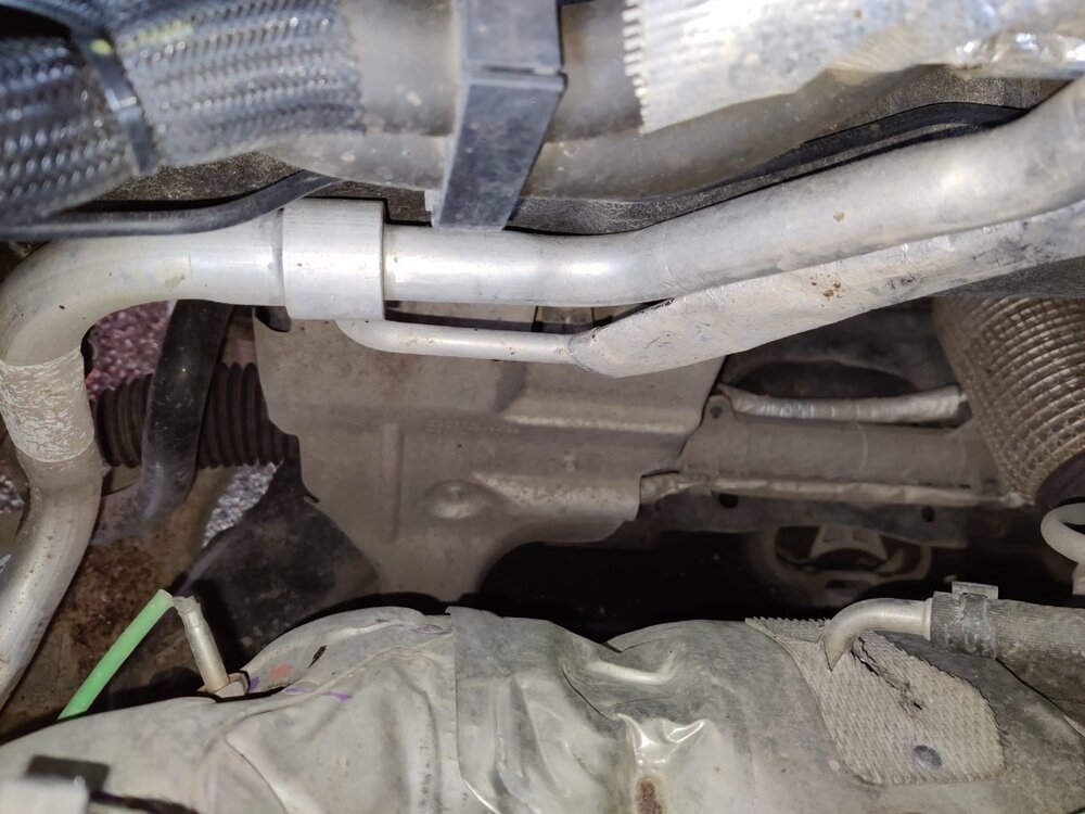

zaynuckov Опубликовано 29 апреля, 2021 Опубликовано 29 апреля, 2021 Причём когда стоишь на драйве и крутишь нет стуков. На паркинге и нейтрали ощущается

zaynuckov Опубликовано 6 сентября, 2021 Опубликовано 6 сентября, 2021 В 26.08.2021 в 11:31, keystation сказал: Ходовую в целом смотрели? У ОД смотрели типа все ок. Заезжал в спец сервис по рейкам, сказали все ок. стук проявляется при вывернутом руле при проезде через неровности. Куда смотреть, опорный подшипник? Шаровая опора? и не могли бы подсказать, какие коды деталей. Спасибо!
keystation Опубликовано 10 сентября, 2021 Опубликовано 10 сентября, 2021 В 06.09.2021 в 21:46, zaynuckov сказал: У ОД смотрели типа все ок. Заезжал в спец сервис по рейкам, сказали все ок. стук проявляется при вывернутом руле при проезде через неровности. Куда смотреть, опорный подшипник? Шаровая опора? и не могли бы подсказать, какие коды деталей. Спасибо! Опорник в движении не будет звуков издавать. Он при повороте хрустит. Шаровая возможно. Банально - камушек залег где-то) Было такое на 4-м мондео - месяц беду искал - в итоге камень
zaynuckov Опубликовано 12 сентября, 2021 Опубликовано 12 сентября, 2021 В 10.09.2021 в 10:47, keystation сказал: Опорник в движении не будет звуков издавать. Он при повороте хрустит. Шаровая возможно. Банально - камушек залег где-то) Было такое на 4-м мондео - месяц беду искал - в итоге камень Спасибо! но не могу найти код шаровой, кто нибудь знает его?
Андрей 545 Опубликовано 21 сентября, 2021 Опубликовано 21 сентября, 2021 В 12.09.2021 в 08:48, zaynuckov сказал: Спасибо! но не могу найти код шаровой, кто нибудь знает его? Вряд ли. Там же рычаг целиком меняется по регламенту. Поэтому нет кодов шаровой.
igormironov Опубликовано 22 сентября, 2021 Опубликовано 22 сентября, 2021 В 10.09.2021 в 08:47, keystation сказал: Банально - камушек залег где-то) Было такое на 4-м мондео - месяц беду искал - в итоге камень Соглашусь. На 5 мондео тоже было такое. Камешки набились между тормозным диском и кожухом. Издавали звук на маленькой скорости при вывернутом руле.
