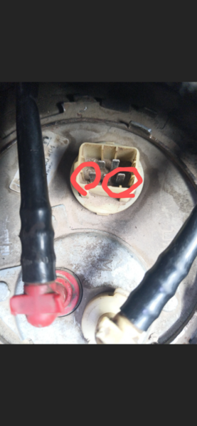

50 минут назад, Grisharus26 сказал:
А это на насосе. 2 провода насос +/-. А 3 провода это датчик бензина. 1 с прибора бензина,  (2 стрелка и лампочка)
