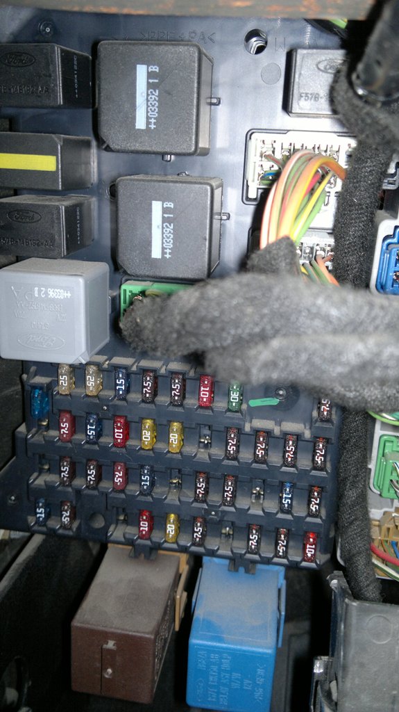

Во, хорошая тема! А у меня такой вопрос: где стоят динамики парктроника на ФМ3? Я не знаю сколько их там, но один стал хрипеть. Хотел залезть, посмотреть на него, снял пластмасску под рулем и ничего не нашел. Пищит там откуда-то, но не понятно откуда. Подскажите, как к нему можно добраться и возможно ли его поменять?
На корпусе предохранителей
Сфотал панель предохранителей. Где здесь есть динамик парктроника? Так и не нашел))
