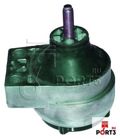

Народ, появился стук,из нутри салона,Кажется что двигун дизельный)хотя у меня 1.8 зетек акпп
звук от набора оборотов не меняется, тоесть не ролики.
приговорили подушку,которая стоит со стороный грм,гены, насоса гура.
я так смотрю, по фоткам конструкции разные этой подушки,у меня она нескольки другая, сверху кронштен,под ним подушка.

опора на схеме под номером один
на фотке видно,Как эта опора выглядит.
кто сталкивался?кто менял?есть ли заменители?

если дело в подухе будет вибрация
если   матор сильвер, то вариантов нету б\у искатьс разборки, если блэк подуха другая ест
Как назло, мотор сильвер
Буду б/у искать
