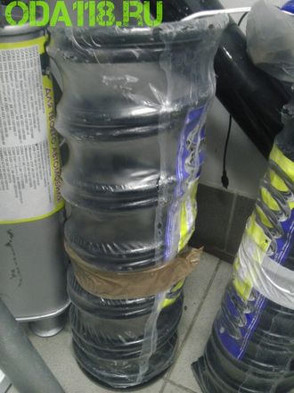

Бутта Опубликовано 14 декабря, 2019 Опубликовано 14 декабря, 2019 А Москвича пружины надо подрезать до 5 прутков как у Мондео 2, 2.5л.,1997г...? 0 Цитата
visla Опубликовано 14 декабря, 2019 Опубликовано 14 декабря, 2019 3 часа назад, Бутта сказал: А Москвича пружины надо подрезать до 5 прутков как у Мондео 2, 2.5л.,1997г...? как хочеш можеш по своей пружине подрезать, хочеш почти целеком 0 Цитата
Бутта Опубликовано 16 декабря, 2019 Опубликовано 16 декабря, 2019 14.12.2019 в 19:16, visla сказал: как хочеш можеш по своей пружине подрезать, хочеш почти целеком Я вставил пружину от Москвича ничего не подрезая (7 витков), в надежде что передок поднимется... Но он не тошто не поднялся, но и стала очень жесткой, да и виток на витке почти... 14.12.2019 в 19:16, visla сказал: как хочеш можеш по своей пружине подрезать, хочеш почти целеком 0 Цитата

Бутта Опубликовано 16 декабря, 2019 Опубликовано 16 декабря, 2019 У меня передок то ли от движка (2.5л) низко посажен, то ли Х.З... Аморт., опоры, подшип., и т.д. все новое поставил, вот и думаю заодно как быть с клиренсом... 0 Цитата
Бутта Опубликовано 16 декабря, 2019 Опубликовано 16 декабря, 2019 Пружины у меня стояли Фордовские, не старые, но тоже низко была... Я их отдал на повторную растяжку, закалку и т.д., а пока поставил как и писал раньше, от 2141 как есть. Теперь жду, как растянут, сразу уберу пружины Москвича - уж больно жесткие, да и высоту не увеличили со всеми витками... 0 Цитата
visla Опубликовано 17 декабря, 2019 Опубликовано 17 декабря, 2019 11 часов назад, Бутта сказал: Пружины у меня стояли Фордовские, не старые, но тоже низко была... Я их отдал на повторную растяжку, закалку и т.д., а пока поставил как и писал раньше, от 2141 как есть. Теперь жду, как растянут, сразу уберу пружины Москвича - уж больно жесткие, да и высоту не увеличили со всеми витками... они дубовые , да но сразу скажу что если у тебя машина не поднялась значит подыматься не куда. так как эти пружины должны были приподнять до конца морду фото приложипередка 0 Цитата
