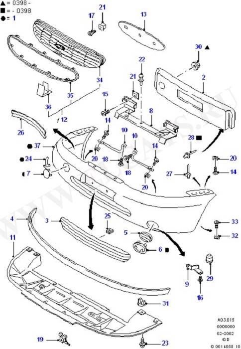

Приветствую!
в момент покупки отсутствовала пластиковая защита радиатора 1029974, которая под бампером
я её купил, но вот по креплениям неясно
2 красных пластиковых гайки 1019377 с винтами 6958050 - к кронштейнам радиатора
3 винта к подрамнику
4 винта к подкрылкам - это я помню, а вот куда эти винты вкручиваются?
Конечно можно обычные болты и гайки поставить, но родные крепления гораздо удобнее, посему хотелось бы родное восстановить

пластиковая защита по краю бампера не держится она просто там лежит
к подкрылкам крепится 2 шт там есть 2 отверстия
в подрамнике тоже есть пластиковые вставные сухари под саморезы, также и к креплением радиатора
и больше она не где не крепится
к подкрылкам чем крепится? по 2 отверстия на подкрылок, всего 4 крепежа надо. Вот только какого?
@v6_1999,
По 2 самореза к предей части локера арочного.
Передняя часть защиты 2 винта в платиковые пистны.
Задняя часть защиты 3 винта в платиковые пистны.
Итого 9 мест крепежа.

у меня в защите и в локерах дырки. Может какие-то родные гайки идут для саморезов?
Саморезы можно вкрутить прямо в мясо, но мб можно купить крепёж, аналогичный родному

Штатно саморезы локер\защта радиатора пластиковые. Но репу поморщить и можно наш Российский вариант применить.
Типа на локере "мясо" прикошачить(аналог - присобачить). А потом к нему защиту пришпандорить.
5-ть саморезов нижней части защиты должны быть толстыми и головками "ПРИЛИЧНОГО" диаметра. Для усиления плоЩади крепления между головками саморезов и защитой размешал мет.шабы диаметром около 40 мм.

У себя посмотрел, все девять саморезов одинаковые. 2+3 вкручены в красные (скажем так) "пистоны", оставшиеся 4 прямо к подкрылкам, там штатные места в пластике без всякого крепежа (стоят ну очень много лет, и всё ОК).

Штатные точки крепления к локерам довольно быстро разбиваются. Я уже поставил туда саморезы большего диаметра (после того как один потерял где-то в пути, хорошо не воткнулся в колесо). Следущий этап - установка штатных скоб от саморезов на локера.

Купил все таки себе защиту не родную, (Днище кузова KLOKKERHOLM 2554795 - в 600 рублей обошлась) аналог 11 номера на фордовской схемке.
Кто подскажет болтики под номером 23 какой у них диаметр и шаг резьбы ??? чем можно заменить?
Изменено пользователем pozd88
там саморезы
