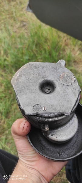

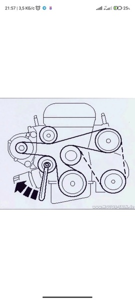

Ну посмотрел визуально нормальный был, натяжитель сегодня приехал ремень, начал ставить бац он большой. Думаю что это как это. Ну не долго думаю хотел поставить старый, всё по схеме ставлю он тоже большой. Я снял натяжитель у Него все ушки треснуты , а дальше отвалились . Вот думаю контрактный заказать. Но просто как так получается не знаю.
Если ремень был в притык , а потом стал большой - значит ты его не так заправил, уложил, (между роликами).
Наверно ключем сильно отягивал  натяжитель, когда ремень снимал, вот и ломанулись алюминевые уши.

Есть ребята, у которых стоит не рабочий кондиционер. Дак они подбирают размер ремня, чтоб ремень шел мимо кондиционера.(соответсвенно схема заправки ремня другая).
Я всегда фоткаю, перед тем  как разбирать. (чтоб собрать как было, а не как по книжке написано)

У меня кондёр рабочий , и по схеме запровлял.

просто не фартануло, ищи б.у новый кусается оч сильно, можно просто жопу от него   главное это живую пружину
При желании, можно эту крышку с ушами сделать самому из куска железа , при наличии сварки, болгарки, дрели. Вопрос цены б/у....
