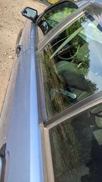

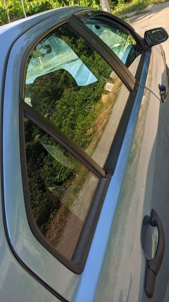

ФМ3 дорестайл, седан. Родные уплотнители стёкол очень в плохом состоянии были. В интернете нашел информацию по совместимости (оригинал очень дорогой), купил внутренние передние бархатки с девятки и восьмёрки по 2 штуки. Обязательно нового образца! И ещё, на восьмерку есть 2 как минимум варианта- один мягкий, полегче, другой дебелый, потолще, второй не влезет, проверено. По виду почти не отличаются, потяжелее второй,на том что нужно - на внешней стороне посередине как бы лёгкая широкая канавка, на втором сплошная поверхность, схематично так:  (
Внутри обрезать ничего не нужно, Я по инструкции до снятия родных обрезал, 1шт. испортил, ну и 1шт. с восьмерки оказалась как писал выше, пришлось ехать ещё докупать. Бюджет вышел 2350, но толстую надеюсь ещё верну. Обрезал по месту канцелярским ножом и ножницами. Передние заводил под зеркала, на стойках резинки прицепил на качественный двухсторонний скотч и после фотосессии на следующий день ещё дополнительно герметиком щели задул, особенно на торцах.
Получилось так: (герметиком ещё не задувал, решил проверить как держит скотч, не отклеился))
