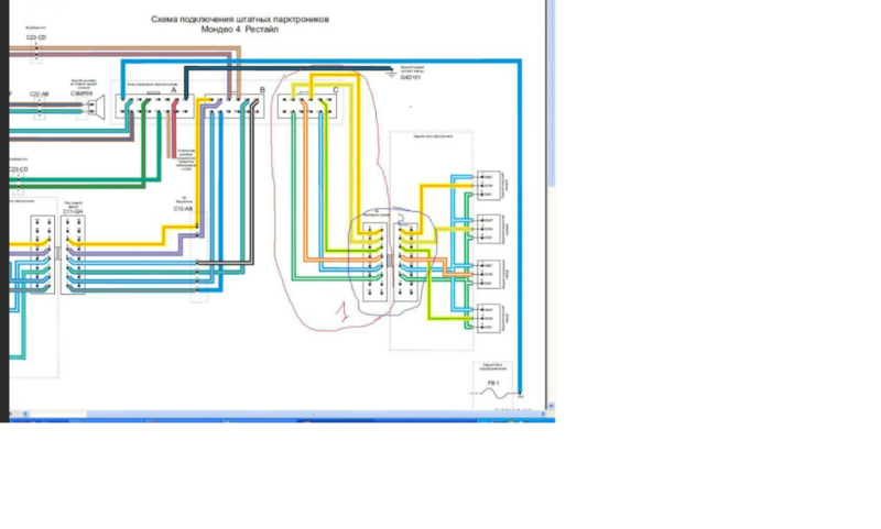

ребята дайте  фото цветной  схемы передних парктроника .   примерно как эта
желательно начала этого фото
