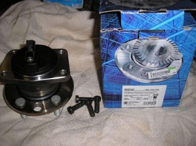

    Заказал через Exist ступицу заднюю фирма Optimal за 3000руб
    При вскрытии оказалось, что внутри SKF за 5500руб

    был нюанс с болтами крепления ступицы, т.к. понятно что они в том месте в не очень хорошем состоянии будут и хотел взять новые.
    Если в комплекте болтов нет новых, то очень тщательно прочистите отверстие перед забиванием торкса и крутите аккуратно чтобы не сорвать, все нормально получится. Главное сберечь болты!
    А дело в следующем новые болты от форда у дилера хотел взять, а они, вернее гнусный форд, изменили их голову, теперь там не под торкс (6 гранный внутренний), а как бы правильно выразиться - наружный торкс получается. т.е под них нужна хитрая головка типа как на секретку колеса. Сюрприз был вот такой неожиданный. Держал эти болты в руке, честно говоря их еще проще сорвать как мне показалось после 2-3 лет нашей жижи на дорогах(если еще голову под них найти удастся).
