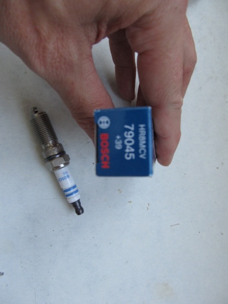

    А можно узнать номерок этих свечей. я так понял это NGK.  Как раз заказал себе два вида свечей. а по каталогу NGK по фордам подходят платина и серии Vline 25 и Vline 45. В прошлом году поставил взамен Фордовских 1493001  их заменитель на фото от Бош. не прошли и три тысячи - пробой есть на одной.
