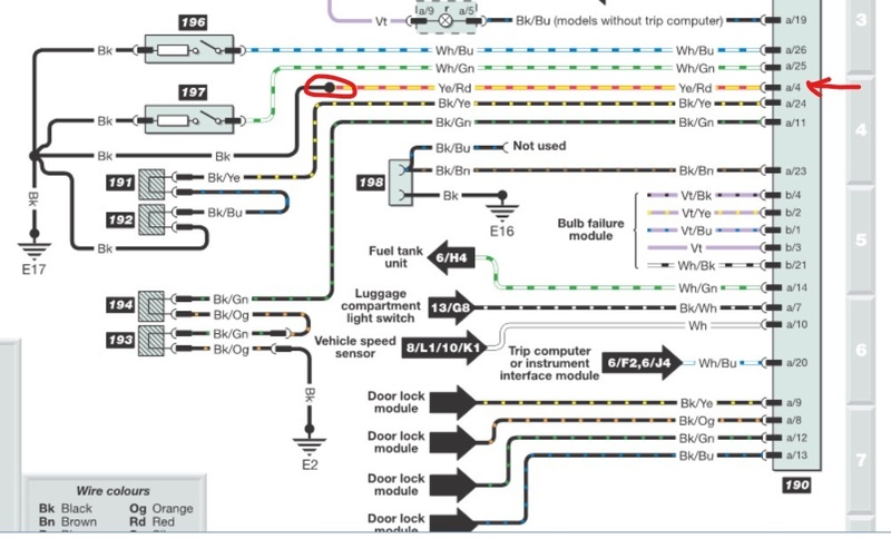

  1. Приветствую всех, может кто сможет помочь. В общем свапаю моторную косу 98 года в первый кузов 95. Встрял вопрос с одним выходом на датчик давления, пин 86 на эбу. Не могу разобраться что то по схемам куда его подключить на мк1, т.к там двойной датчик давления кондиционера со всем по другому задействован. И нужен ли вобще этот вывод т.к по схеме вторая пара датчика давления тоже подключена на + муфта компрессора там же.
  2. Может кто то ставил моторную косу от мк2 на мк1? интересует какие провода в разъёме С3001 перекинуть надо
  3. я кажись нашел его, для мк1 схема: Для мк2 этот вывод уже 6 - https://www.kolhosniki.ru/fordtis&dir=evtm&year=1999&model=357&file[]=Page413-09-00-001

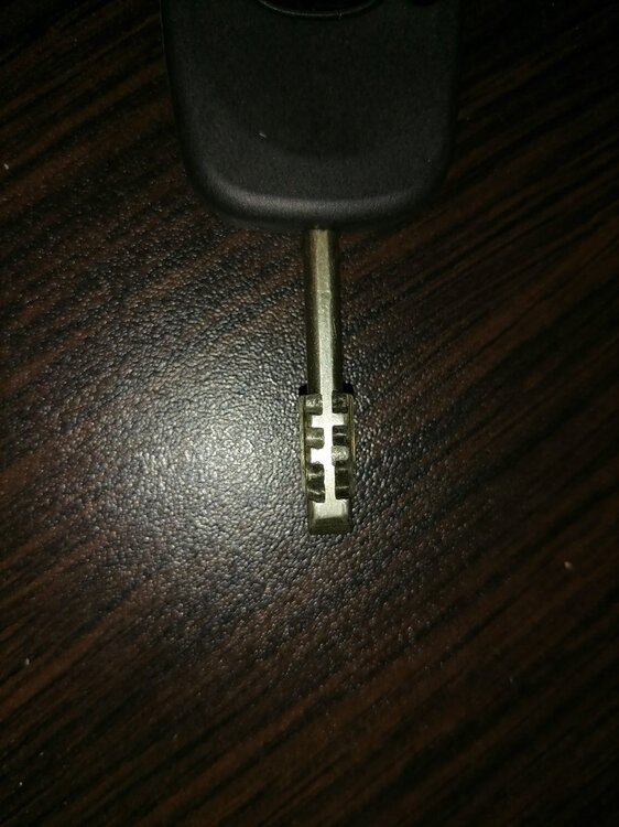

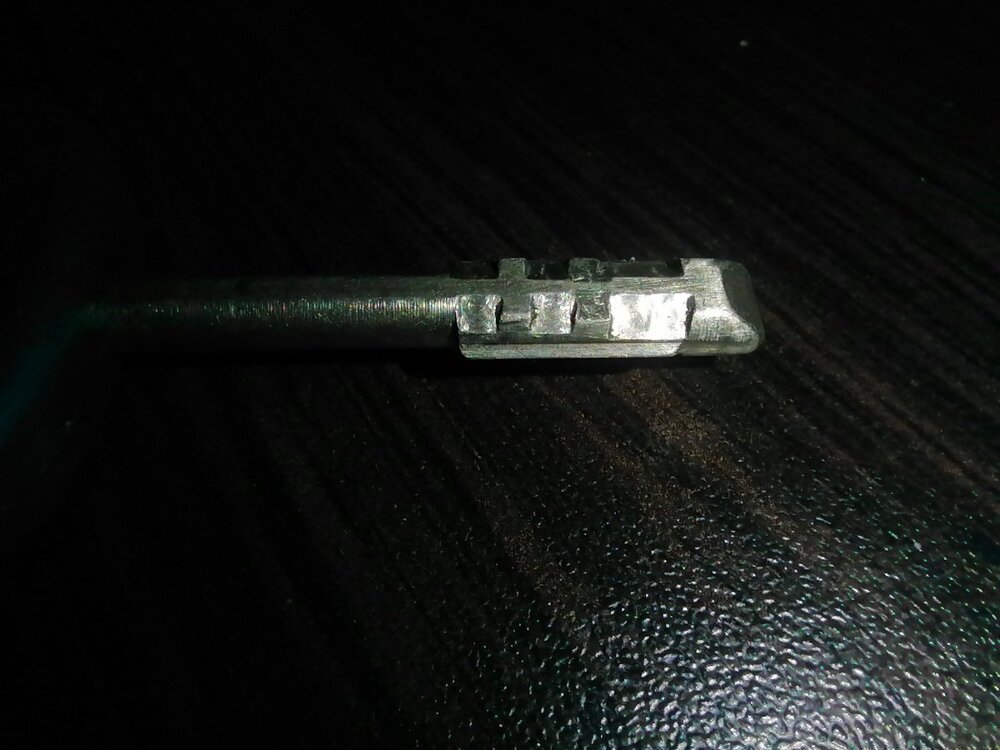

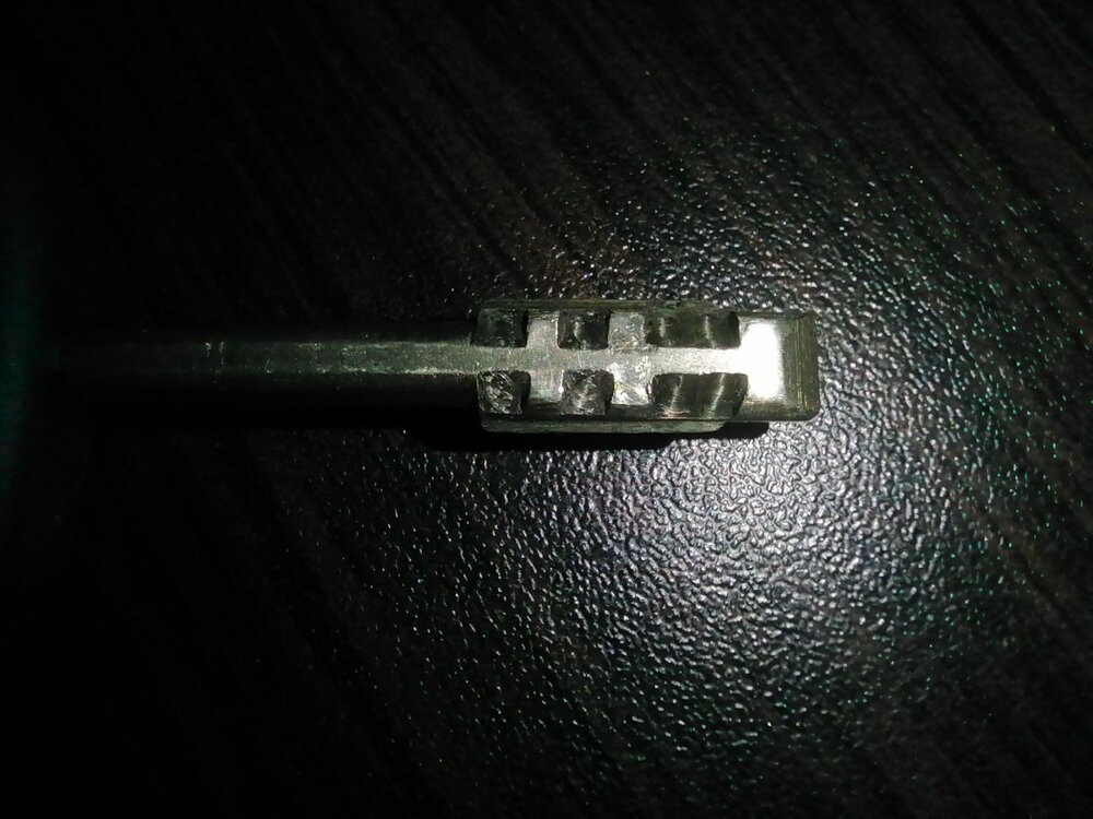

  6. У меня проблема с тем что почему то я не могу подобрать шайбу с прорезью эту. Вот ключ мой, код 313144 вроде правильно посчитал
  7. Чета не могу собрать) вроде кол определил но цилиндрик тот почему то не разблокирует в личинке.
  8. уже нашел, дело в другом, хочу все под один ключ подогнать, и личинка багажника была без ключа куплена поэтому и искал
