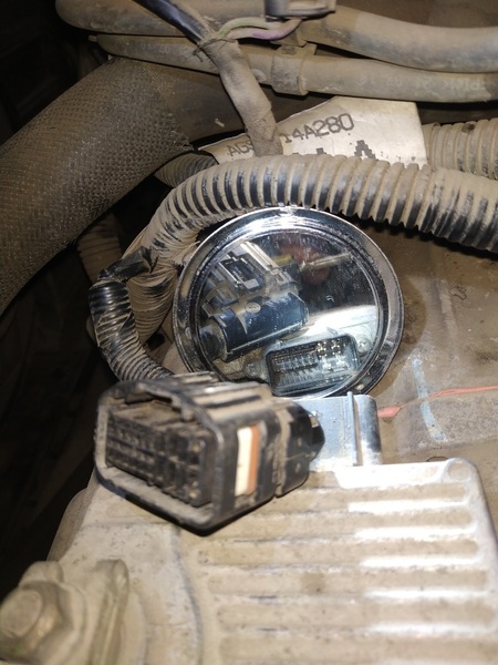

  2. Проверил- состояние на фото. может видно не очень хорошо, но никакой коррозии или чего то похожего.

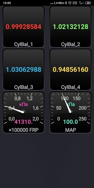

  5. Спасибо за совет - завтра днем проверю, сегодня уже затемно домой вернусь. Только что на третьей в ручном режиме пытался разогнаться до упора - не совсем вышло, дорога быстро кончатся. МАР максимальный был 249 кПа, FRP - 160 000 кПа

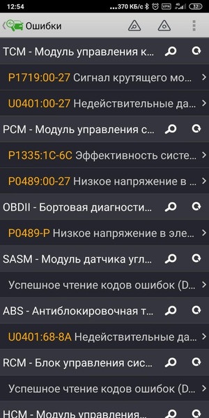

  6. Сглазил) Стою полчаса назад на светофоре, коробка в D, нога на тормозе, и все как было уже - несильный пинок и зажегся чек АБС. Машина сразу овощем стала, отъехал, не глуша подключил сканер и вот... Ошибки сбросил, поехал дальше - приехал, ошибок нет. Вот что за херня происходит?

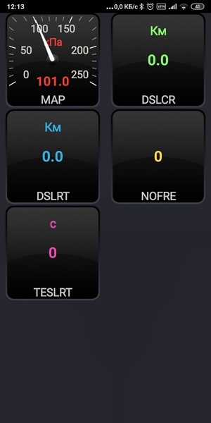

  9. Посмотрел по сканеру на предмет регенерации сажевого - как я понял по нулям все....чудеса. И еще момент - коробка пинается при понижении передачи с 3-й на 2-ю. Вверх передачи переключаются плавно, без пинков и прочего. Масло в АКПП за 4 года владения менял дважды, оба раза частично - на пробеге 110 и 170 тысяч. Ошибок по сканеру нет.
  10. С удовольствием посмотрю завтра, если скажешь где именно это смотреть)

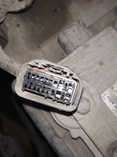

  14. Блок соленоида без снятия коробки вынимается?! Спасибо большое! Теперь буду искать нормальный сервис, по результатам отпишусь обязательно.
