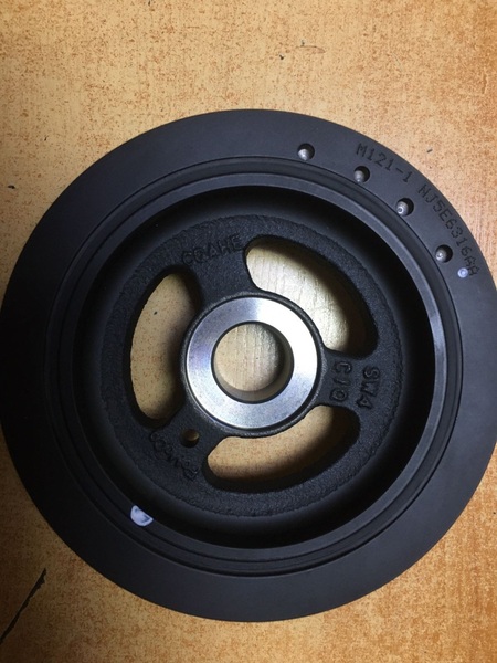

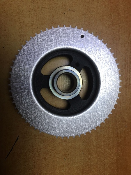

  2. Ну если внимательно прочитать тему, и я и он в итоге заменили шкив коленвала. У меня проблема появилась прошлой зимой и только при педали в пол на ходу, пока ждал шкив из заграницы с потеплением проблема ушла. Шкив у нас с мелкими зубьями ( экобуст) подходит от американского фьюжена с таким же мотором ( стоит в раза 3 меньше чем в Москве оригинал( у них номера разные), так же нужен болт шайба шкива , прокладка крышки головки, делать лучше у официалов и.к там надо правильно выставить метки
  3. какие у вас симптомы и ошибки, какой мотор?
  4. Отпишусь, Заказал шкив из америки шел пару месяцев. С потеплением проблема сама пропала, но шкив по приходу я заменил на новый. Старый вроде живой. При замене шкива нужен еще болт и шайба. Делал в рольф алтуфьево. Болт и шайба по цене 12000 в рольфе . 8000 работа. Шкив с Америки 10600. Сейчас все в порядке

  8. Слушай у меня к тебе вопрос, ты прислал видео где шкив болтается, это ведь не твой шкив? У экобуста с мелкими зубьями а на видео от мотора 2.5. Ответь пожалуйста, а то я в запчастях спорю что у меня крупные зубья.
  9. а случайно нет номеров или фото шкива с номером, в продаже в москве не нашел. в одном месте продают за 18 , но прислали фото он вообще другой
  10. вот мой шкив, явно гуляет

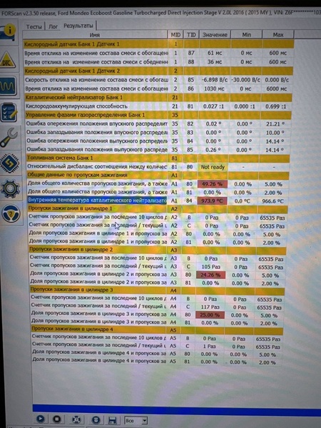

  12. Тогда вопрос, почему именно 2 и 3 цилиндр одновременно всегда ошибка по двум цилиндрам Почему по одному нет ошибки например 3 или 4 или по 1 -2 фигня какая-то не могут же всегда 2 форсунки выдавать ошибку.

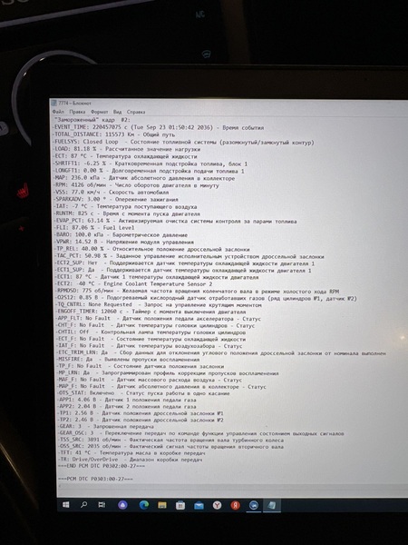

  13. Всем привет. Страдаю такой же проблемой как автор топика все 1 в 1 поменял свечи на новые, фильтр воздушный и катушки местами. при резком обгоне или ускореннии ( не всегда) ничинает мигать Джеки чан В обычной жизни машина ведет себя абсолютно нормально подключал форскан если просто ездить нет пропусков даже в режиме гонщик стоит втопить педаль в пол и он появится куда копать дальше… может ли это быть из за катализатора?
  14. Добрый день, решили проблему. У меня сегодня при резком разгоне заморгал чек. Ошибки те же самые 2 и 3 цилиндр.

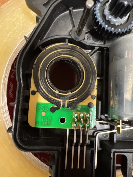

  19. Я тоже себе менял недавно, старый разобрал почистил он заработал, покупал от экслорера т.к он дешевле 2 раза номер AA5Z19E616A (но на нем нужно доработать ключ на ухе и нет обозначений градусов. работает так же При замене надо скидывать Рулевую колонку

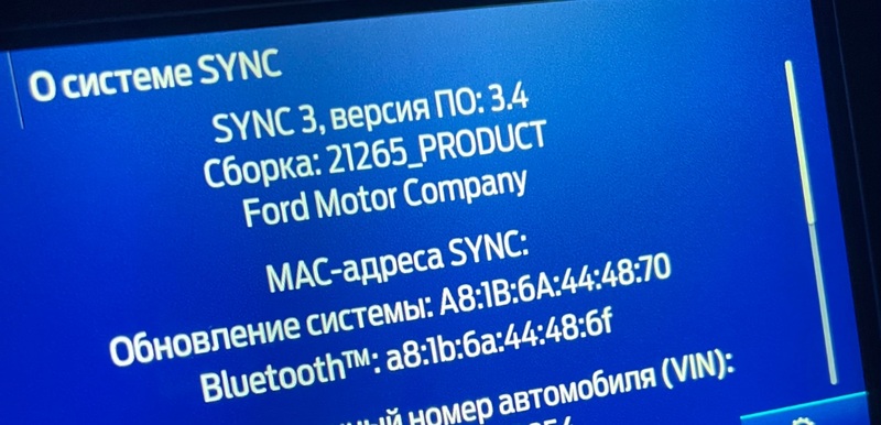

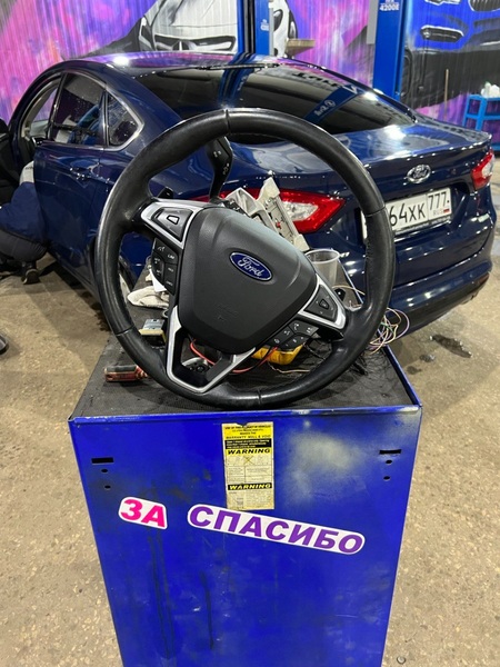

  20. Всем привет, поставил год назад синк 3, но у меня криво работают кнопки на руле, правые. При нажатии ОК включается голосовой ассистент, а при перемотки выходит в главное меню. Так же не показывает расстояние до препятствия на камере заднего вида. Кто в Москве может исправить это недоразумение?

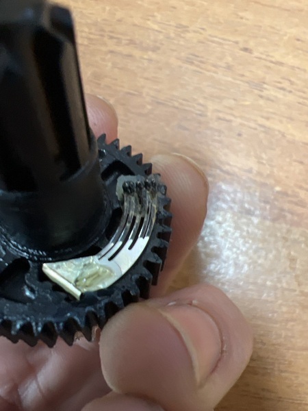

  22. Я со своей проблемой разобрался, заменил фишку под пассажирским сидением. На фишке прогорел минус и сама фишка сплавилась. Оригинальная фишка стоит дорого, но подходит от кадилака (примерно 500 стоила до " спецоперации")
