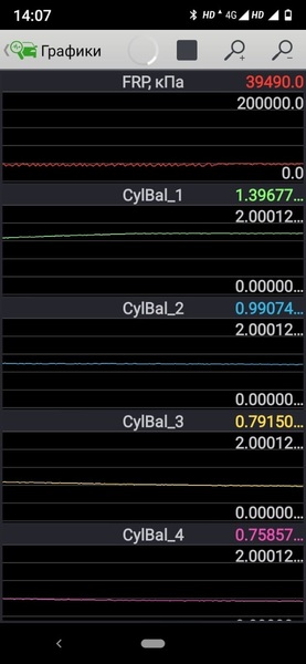

  1. давление до 160 дает, дерганий нет
  2. в смысле едет и разгонятся нормально, может заглохнуть через час может через минуту
  3. Доброго дня братья! Помогите не знаю куда копать. Ошибок нет. Машина глохнет непредсказуемо на холодную, на горячую, на ходу, на холостых. Совершенно в любое время. Заводится без проблем. На ходу вроде-бы тоже без отклонений. Егр заглушен, сажа тоже. Форсунки протестированы. Фильтр топливной заменен, воздуха нет. По графику давление в рампе пилой мелкой 36000-42000кПа на холодную. Хееелп
