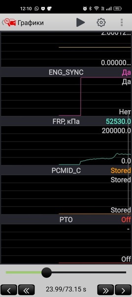

  1. Товарищи, ну помогите пожалуйста. Завел, через секунд 5 заглох, больше не заводится, куда копать. Посмотрите давление в рампе достаточно быстро растёт? Как проверить ТНВД? До ремня пока нет возможности добраться, жду когда гараж освободится. Все подобные темы перечитал. Ошибок нет. Снимал патрубок с впуска, руку знатно присасывает.
