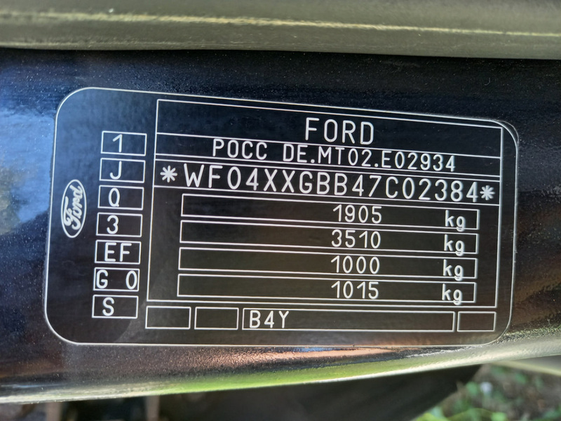

  1. Всех приветствую. Ищу ОТТС РОСС DE.МТ02.E02934П1Р2 на Ford Mondeo 3 VIN WF04XXGBB47C02384 (или просто ОТТС DE.МТ02.E02934). C удовольствием заплатил бы скажем 300 Евро за данный документ любому, кто сможет помочь. (Нужен именно полный документ с печатями и полным перечнем документов, явившихся основанием для оформления ОТТС) Может у кого-то остался? У дилеров не нашёл, у САТР-Фонда в архиве уже нет. В интернете полных версий нет.
