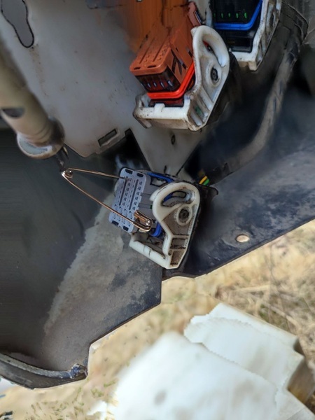

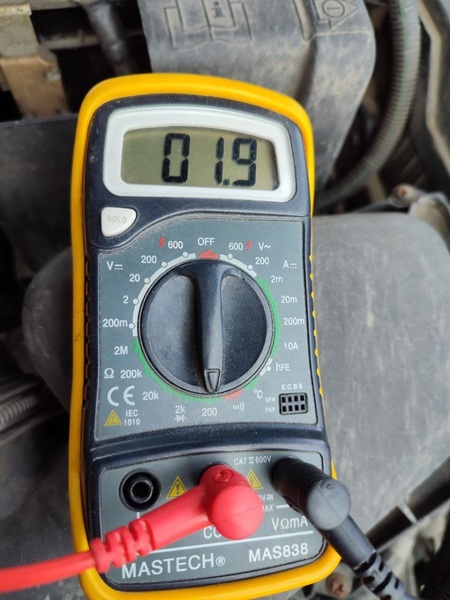

  3. Добрый день! Появилась и у меня данная проблема. Провод от генератора прозвонил, от разъема гены до контакта А2 на самом левом сером разъеме на мозгах, показывает 1.9 ОМ (видимо провода на мультиметре хреновые, да и самому мультиметру сто лет уже) Куда можно копать дальше? Эти два осташиеся провода пробовать звонить? Что вообще должно показываться на этом разъеме генератора, если туда подключить осцилограф?
