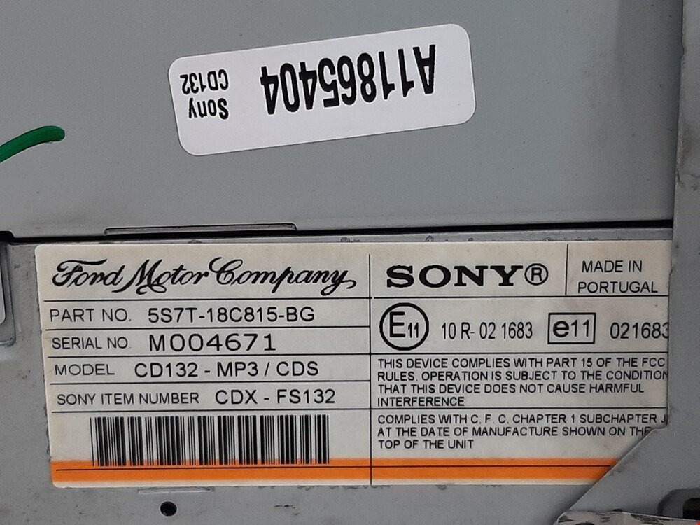

  1. Доброго дня, подскажите пин код к магнитоле Sony на третий мондео. Спасибо. Доброго дня, подскажите пин код к магнитоле Sony на третий мондео. Спасибо.
