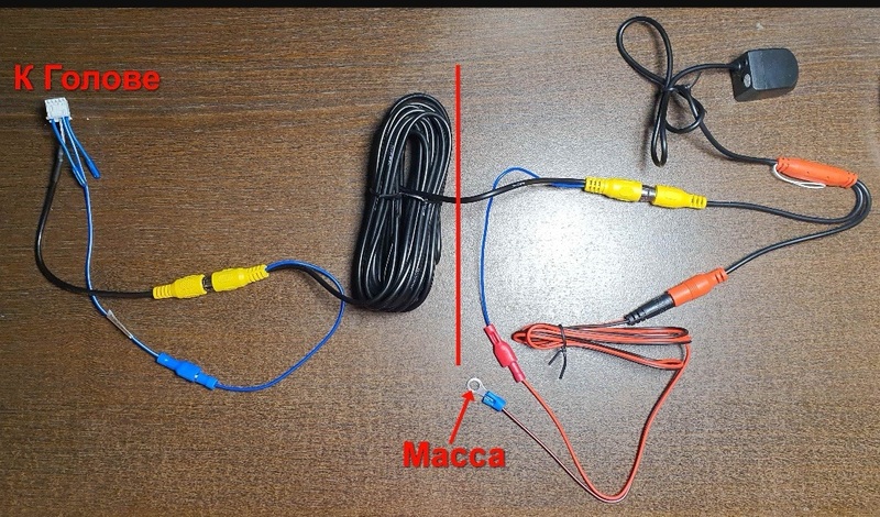

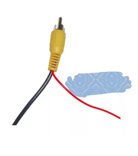

  3. Огромное Спасибо! Получается так: Фото из интернета
  4. Перечитал много сообщений, но так и не пришел к окончательному выводу. Как всё же правильно подключать камеру заднего вида на ГУ Prelingcar 6/64. FYT=116. Нужно ли подсоединять эти торчащие маленькие красные хвосты на видеокабеле? В ГУ нужно? К + ЗХ нужно? Или вообще можно только подключить тюльпаны и от лампы ЗХ запитать камеру? Так и не понял. Сомнения из-за того, что вроде как по канбасу идет управление. Сейчас камера не установлена, включаю ЗХ и экран переключается (пока черный). Подскажите плиз! Еще, где в меню ГУ настройки формата и разрешения камеры?
