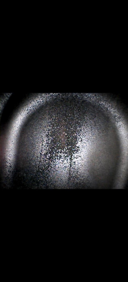

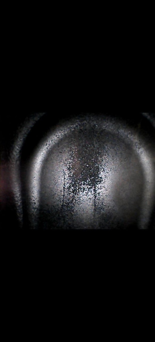

  3. @Scorpek заглянул после минуты-двух работы движка,вот как хлопки в глушаке пошли и видно как первый цилиндр заливает бензом. второй на фото тоже после запуска но он сухой

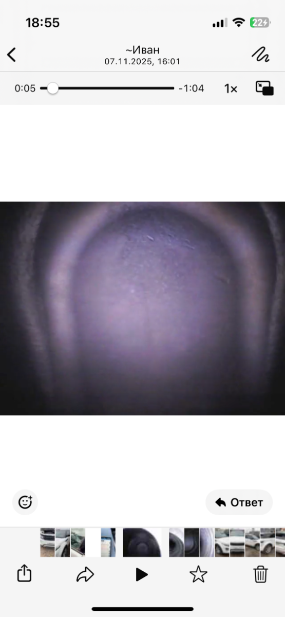

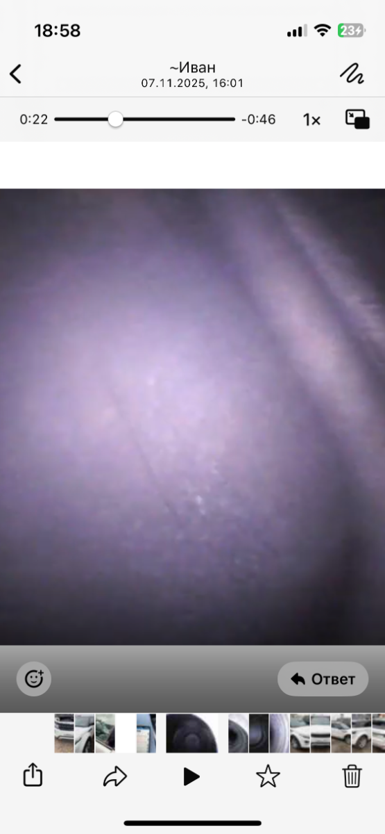

  4. @Scorpek а нет,вру,было.глянул видео эндоскопии при покупке и там прослеживается эта полоска,просто поршень был идеально чистый и почти не заметно. в первом одна полоска,во втором две…может их кто то так небрежно пометил при ремонте…

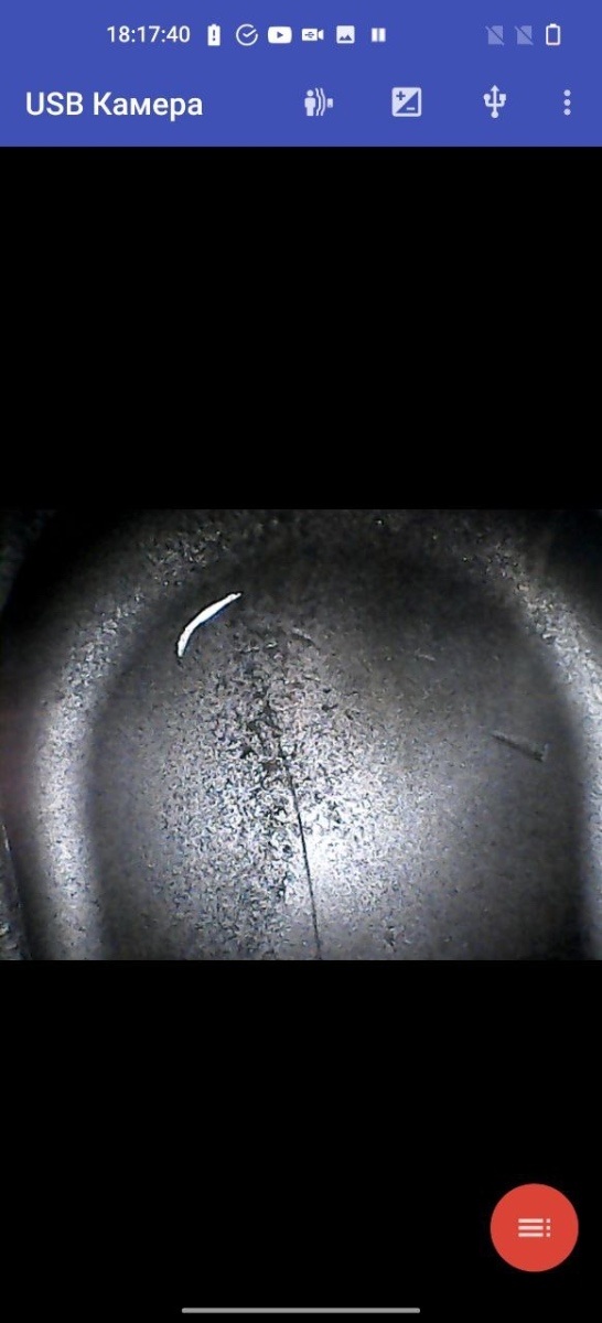

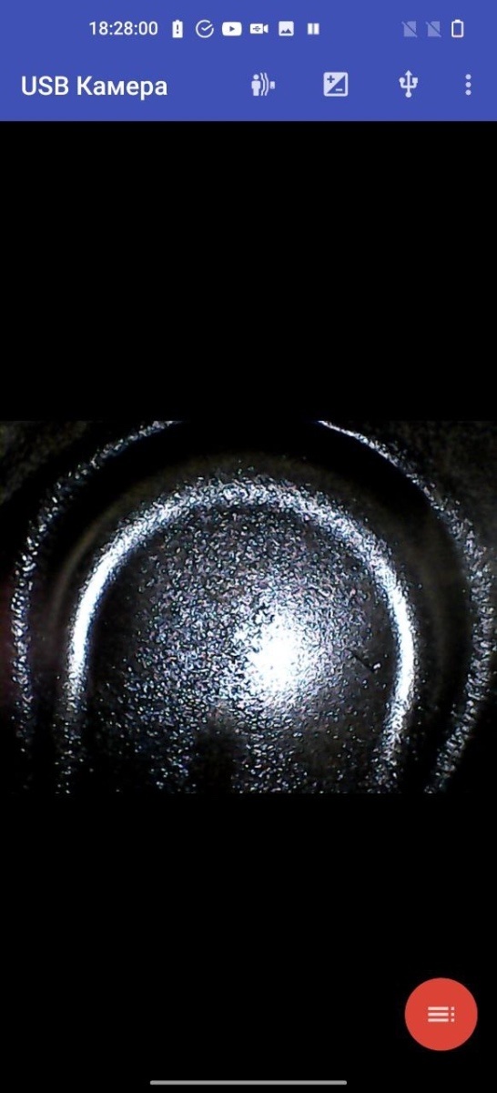

  5. @Scorpek это похоже на трещину?буквально километров 500 назад этого не было…во втором тоже какие то две полосы
