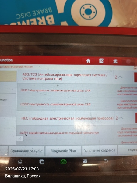

  1. Проблема появилась давно. Поворачиваешь ключ в положение ON горят лампочки ESP и ABS ( не тухнут ) - выкл вкл лампочки перестают гореть,авто едет во всех режимах. И так почти постоянно было. Стал грешить на датчики ABS поменял все 4 шт проблема не ушла диагностика показывает коды неисправности ( фото приложу) Где то на просторах вычитал,что нужно прописать( прошить) какой то блок. вопрос какой. блок ESP? А где он стоит,может его заменить вовсе. вот и обращаюсь на форум. информации не какой нету.
  2. Всем здравствуйте! Сегодня поменял 4 датчика abs после замены на щитке горит abs esp и акб,кто знает решение?! Еще сканер ( лаунч ) показывает,что машина едет 2км\ч хотя она стоит на месте
