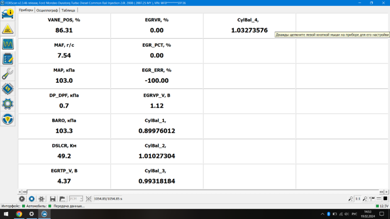

    2

  1. ошибок нет счс и не было до замены турбины. единая ошибка за все время зафиксированная это перепад давления по сажевому но ушла сама. сегодня выехал проверил под нагрузкой - давление впуска при тапке в пол 150 кпа. грешу на сажевик. всю магистраль вакуума так же проверил - норма. турбо врятли не исправна. ориг гаррет брал через поставщика история с глушением егр и прошивкой под него неизвестна. может ли это влиять на работу турбины?
