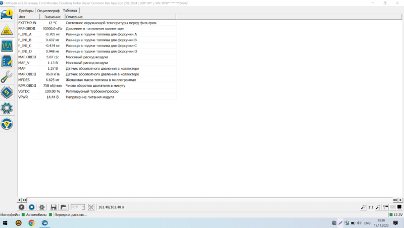

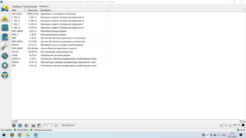

  1. Ford mondeo mk3 2.0 TDCI механика столкнулся с такой проблемой низкие обороты на холостых 730-760 двигатель колбасит чувствуется даже в салоне если поднять обороты с помощью педали до значения 830-850 двигатель работает как часики Независимо на холодную или на горячую
  2. Ford mondeo mk3 2.0 TDCI механика столкнулся с такой проблемой низкие обороты на холостых 730-760 двигатель колбасит чувствуется даже в салоне если поднять обороты с помощью педали до значения 830-850 двигатель работает как часики Независимо на холодную или на горячую
