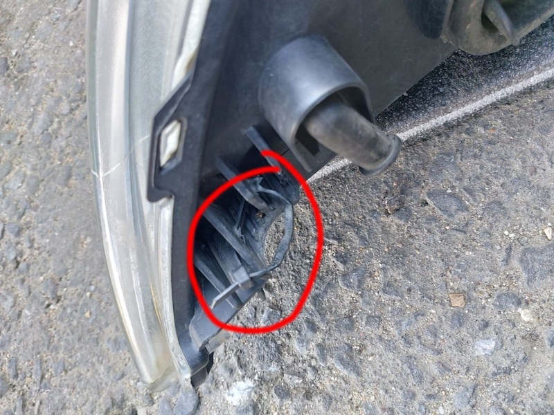

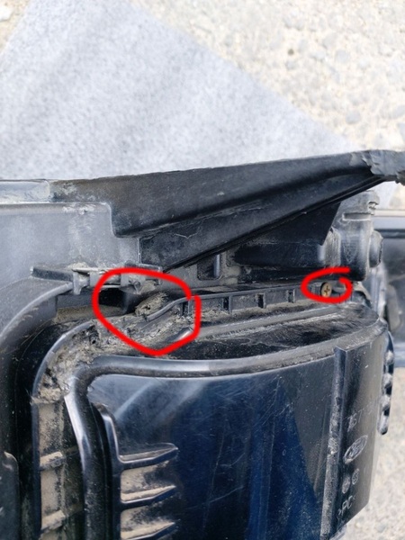

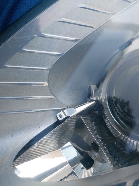

  1. Всем привет. Перегорела лампа ксенона, решил поменять сразу обе. Кроме того, была проблема, что в обеих фарах отвалились отражатели (может не правильно их называю). Старый свет меня устраивал. Был белым и хорошо светил. Купил лампы OSRAM на 4300К. Теперь свет стал более жёлтым. Не очень нравится( Расскажу как можно без разбора достать отражатели из фары. У меня, к сожалению, они уже натёрли в углах. В краю фары есть зазор через который можно собственно их и достать. Для этого нужна лишь длинная отвёртка с ветошью. Трясём фару чтобы отражатель упал в край и отвёрткой отодвигаем элемент фары (не знаю как называется). Важно достать вместе с гайкой. Сам по себе он очень мягкий. Поэтому старайтесь за него не браться при извлечении. Болтик крепления достать не удастся, он упирается в линзу. Установить их без разбора корпуса не представляется возможным, нужен большой доступ. Жаль, что предыдущие владельцы так пренебрежительно относились в фарам. Всё на саморезах, защёлки сломаны, в фарах напиханы пакетики с селикагелем чтобы воду забирали. Вообщем жуть. Несколько вопросов к знатокам: 1. В разъёмах какой-то солидол. Кто знает что это и для чего? 2. Появилась ошибка на компьютере – неисправен свет. Что может значить?
