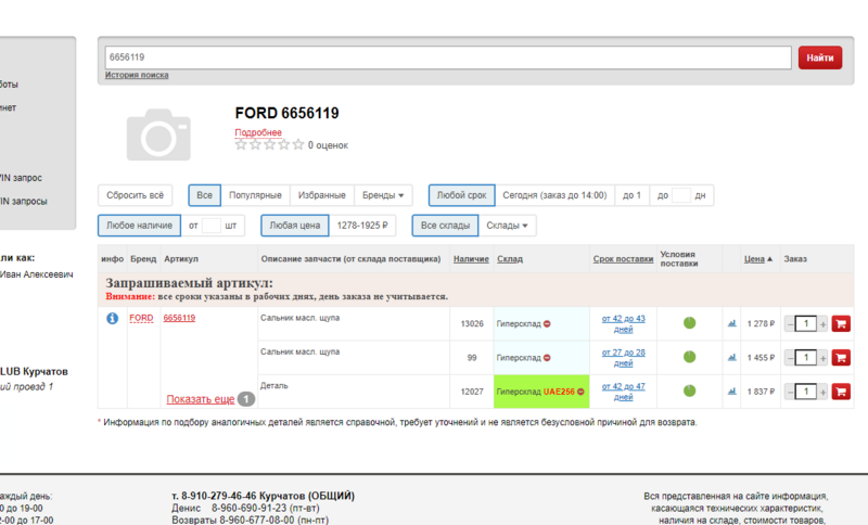

  3. Как упомянул dj_sap, и я сам убедился сняв трубку, там внутри ничего нет кроме небольшого бортика что мог бы стать по идее посадочным для резинки. но есть вероятность что она и туда может проскочить. Я не стал рисковать. Касательно вашего предложения "к аппаратуршику и он вам даст б/у колечко по трубки." В моих местах нету ничего подобного. Ну или я даже не могу предположить кто бы этим мог промышлять ... На крайняк можно было бы что то просто заказать по почте. Герметик мне показался в решении данной ситуации надёжнее что я уже и сделал. Машина мне нужна каждый день и нету времени что то ждать и ездить в таком состоянии. Спасибо за ваши предложения.

  6. Большое спасибо, я вот сам тоже наконец вчера разобрал и поглядел... Хоть по каталогу и есть и кольцо и пластиковый переходник, у себя ничего такого не нашёл и вытащить тоже ничего не смог. Как буд то и правду она просто туда вставлена и болтается... Живу я в довольно странных местах и с запчастями тут туго поэтому и интересовался размерами мб подошла бы с сантехники но соглашусь с вами что чревато оно последствиями возможными. Да простит меня император, обмазал герметиком и вставил обратно... Это далеко наверно не самая большая проблема что ещё тут есть.
  7. Сегодня пока ковырял обратный клапан PCV, заметил что трубка щупа слишком легко болтается а рядом многовато масла, решил на всякий случай заменить его уплотнение по каталогу, но цены... Каждый раз удивляюсь с них для этой машины. Пока не разбирал, может кто нибудь уже сталкивался и знает аналог или хотя бы размеры того что там может стоять ? Может проще просто туда теплостойким силиконом залить аккуратно...
