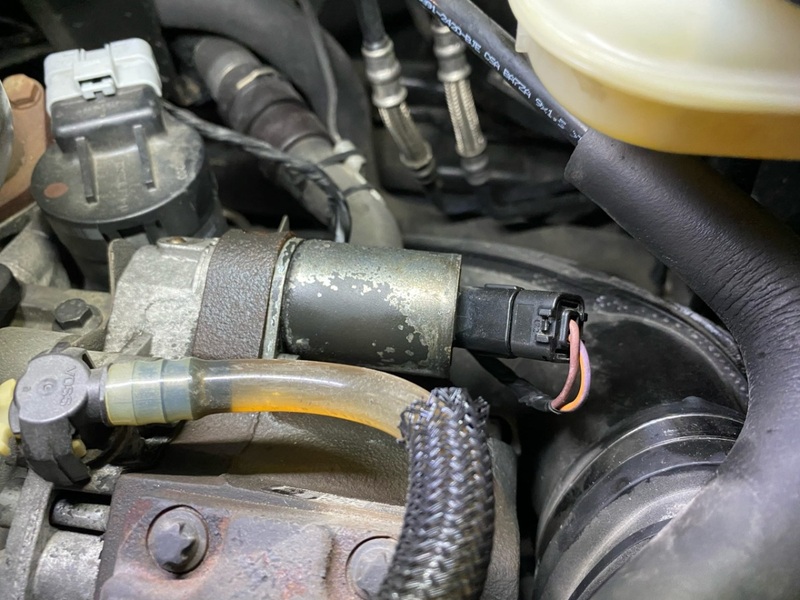

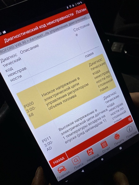

  1. Всем привет. Ехал без каких либо проблем, вдруг при нажатии педали газа машина перестала тянуть. Притормозил, стал ехать медленно, на педаль реагировала но очень медленно разгонялась и с рывками. Какие-то щелчки под машиной слышны были. Еле доехал до обочины, остановился и заглох. Теперь заводится и через секунд 5 глохнет, если нажать на газ (на холостых) то сразу глохнет . Ошибок никаких не выскакивает. В сервисе говорят, нужен именно регулятор объема топлива который сверху на ТНВД, фото прилагаю (нужен не регулятор давления. С ним говорят все ок, он выдает 41 Мпа). Столкнулся с проблемой, что нигде не могу найти его, при поиске выдается все что угодно, только не то, что нужно. Прошу помощи, подскажите артикул или где можно найти его? Или если есть какой-то запасной, чтобы можно было подцепить и проверить вообще изменится ли что-то, так как в сервисе говорят, что не факт, что он виноват. Я сам из Питера с Парнаса. Авто Мондео 4 дорест 2.0 140 дизель
