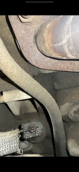

  4. Салют, товарищи. Приключилась ситуация... В очередной раз заметил за машиной какие-то изменения и кажется не в лучшую сторону. Появился этот булькающий звук, как-будто я на тюненном выхлопе. Речь идёт об этих бульканьях, о рёве. Не знаю как правильно назвать, но в наушниках прекрасно слышен этот звук на видео. При покупке авто этих бурлений не было(поэтому я не знаю, возможно это и нормальный звук двигателя v6???), звук был примерно как на видео ниже, тише чем сейчас: В итоге, на что это похоже? Пытался прислушаться, звук идёт со стороны правой гидроподушки, может ли такой звук быть из-за неисправной подушки? Подметил, что раньше подобный звук проявлялся на кочках (как предположение — двигатель на кочке присаживается на подушке и дребезжит, потом возвращается обратно), а теперь этот звук ПРОПАДАЕТ на кочках (я говорю о чём-то типа стыка на дороге, либо лёгкая неровность, на которая машина может легонько подскочить. здесь я это объясняю как: мотор постоянно лежит на неисправной подушке — ревёт, на ямке подскакивает и в этот момент перестаёт реветь). И на что это бл*?*ь похоже… Действительно из-за подушки рёв? Вибрация на двигателе в момент этого "рёва" имеется. Рёв так же есть на низких оборотах (типа 1500-2000), но с гораздо меньшей частотой. Ну и под капотом это звучит ТАК. Слышен рёв только в наушниках, он весьма низкочастотный, наиболее уловим на 0:10
  5. Датчик это сто пудово, ещё на кочках бывает загорится на пару секунд. Буду заказывать новый.

  7. Вот-вот, учитывая симптоматику, ощущение будто какое-то замыкание словил датчик, последние несколько дней дожди, только сегодня сухо - может окислился, так как защиты нет? Должен ведь гаснуть, когда газ даёшь... И вообще грешу на сам датчик, будто он ссытся, ибо на моторе есть масляные подтёки. Я всё ещё надеюсь что это просто датчик заморосил, но выслушиваю всевозможные советы и предположения. Сегодня вечером хочу попробовать осмотреть датчик, он у нас (на вэшке) находится левее масляного фильтра, если смотреть на морду машины? Есть кто сведущий?)

  10. Всем привет! 2-3 недели назад стал счастливым владельцем мандюка на вэобразной шестёрке, машиной доволен, но вопросики возникают Случилась мелкая неприятность, которую за сутки размышлений я так и не разгадал. Вчера, после работы, обнаружил под машиной на сухом асфальте лужицу, даже две. Одна была просто из воды, конденсат с кондея. А вот потрогав пальцем вторую лужу диаметром сантиметров 15 — почувствовал масло. Цвет не рассмотрел, но заметил каплю на стыке между АКПП и двигателем, и вот она была красная и маслянистая. Это коробасное масло. Начал гуглить сальник первички, не смог найти на 5ступ Jatco (jf506e). Уже мысленно представил этот секс со снятием коробки и замены всех доступных сальников, но в течении вечера наблюдал за подтёками после простоев. Я ничего не увидел. Так же сегодня утром прежде чем запустить мотор слазил под машину, также осмотрел место под двигателем после ночной стоянки и тоже ничего не обнаружил. Я специально по пути домой поддавливал педаль, чтобы коробка работала во всей амплитуде, но… ни-че-го. Что это могло быть? На машине езжу 2 недели, последние 5 дней без защиты картера, но подтёк увидел только сейчас. В субботу замывал мотор, обнаружил так же течь из под кожуха ГРМ, не критичную. Масло на месте. Но теперь ещё и коробка, кажется, поддавливает. — Есть какой-то сапун, который сливает лишнее масло по своему усмотрению? — Или всё таки мне предстоит махнуть сальники? — Если снимать коробку, то какие сальники махнуть заодно? По возможности, может кто-то может предоставить их артикулы? — Какова вероятность что было залито масло некорректно и просто подвыдавило лишнее? Лишний раз, конечно, скидывать коробку не хотелось бы, процесс трудоёмкий… На JF506E не смог найти ни сальник первичного вала, ни сальники приводов. Где вообще искать? В оф каталогах по вину коробку показывает вообще не те. На сайте элкатс по вину предлагает запчасти на коробки [A01] ATX [A02] A4LD [A03] C3 [A04] CTX Fiesta 84,0587-0189 [A05] CTX Fiesta 0189-,Escort/Orion 0889- [A06] CD4E [A08] 5F31J Но не на JF506E upd это и есть сальник первички?
