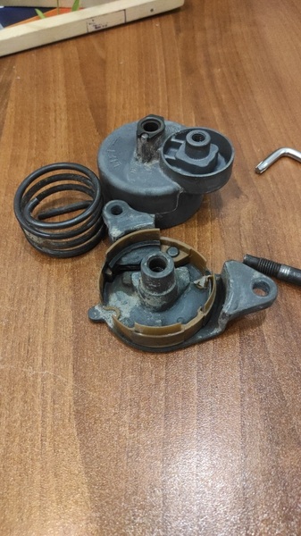

  6. @visla Привет, у меня ролик натяжителя лег походу не крутиться не куда. Сам натяжитель разобрал смотрю вроде всё нормально, такой вопрос. Как он должен быть и работать?

  9. Ну посмотрел визуально нормальный был, натяжитель сегодня приехал ремень, начал ставить бац он большой. Думаю что это как это. Ну не долго думаю хотел поставить старый, всё по схеме ставлю он тоже большой. Я снял натяжитель у Него все ушки треснуты , а дальше отвалились . Вот думаю контрактный заказать. Но просто как так получается не знаю.
