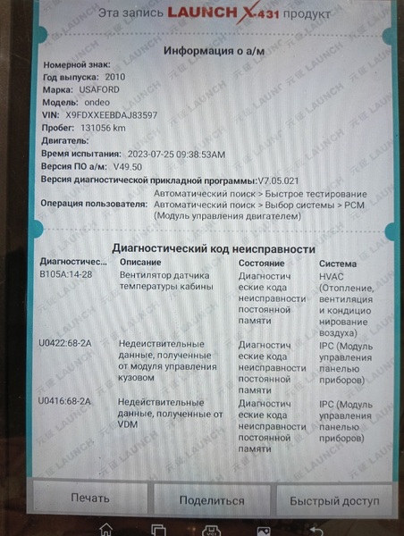

  6. @Scorpek потухла резко, свечи выкрутил(правда после того как вновь попытался завести), свечи влажненькие бензинкой пахнущие. Искры нет, вызвал электрика, сижу жду, посмотрим что скажет.
  7. @tokminnw все что есть по диагностике, остальное в норме.
  8. Доброго дня господа. Случилась беда, Мондео 4, 2.3 бензин, вечером приехал с работы, без каких либо проблем, утром сел в машину, завел, она поработала минуты 2 и заглохла, далее попытки завести увенчались неудачей. Включаю зажигание, бензонасос жужжит, стартер крутит активно, но не заводится. Подскажите в чем может быть проблема, куда смотреть ? Заранее спасибо.
