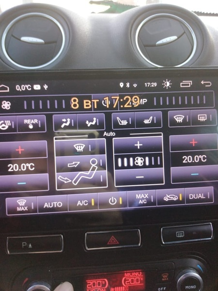

  2. ребята дайте фото цветной схемы передних парктроника . примерно как эта желательно начала этого фото
  3. нужно взять от куда небудь проводок и протянуть его к гу чтоб двери показывал (((((((( . и всё будет в порядке.
  4. было соединены провода пришлось разорвать . а то получалось двойное нажатие да не все впорядке я не жалуюсь . вот только двери ((((((((((
  5. кнопки на руле работают как с завода и перенастроить их не реально.
  6. пришел кан бус с 10 прошивкой . заработал климат через экран и даже все переключает . но двери не показывает .
  7. будеш заказывать магнитолу лудьше кнопки с низу . удобней .
  8. Канбас от raise, FORD-RZ-10 . Заказал с али ждать месяц (((((

  10. у меня такой Junsun V1 Android 10.0 DSP 2 на 32 . мучаюсь с ним пару недель
  11. тупит из за яндекса . ставил сити-гид не тупит . а если поставил яндекс-такси так вообще зависает спецом пробовал
  12. у меня родные но пока сломаны ремонт запланирован весной
  13. с кнопками и камерой разобрался сам , а вот канбус как у тебя raise, FORD-RZ-10, надо достать чтоб двери показывал и время .
  14. и в настройках какой пункт выбрал ?
