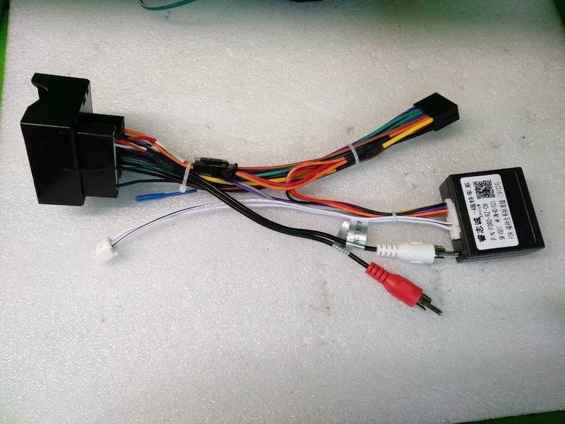

  4. Друзья, мы во всем разобрались. вопрос о подключении/настройки кнопок с руля к китайскому ГУ как ранее тут и обсуждали, дело было в Канбасе, он не до конца подходит к мондео 4 (по-крайней к рестайлингу). Его фотку я отправляю - симл софт RP5-FD-001 (есть мнение что у него слишком старая прошивка, потому что по отзывам более новые от симпл софт вполне себе работают), при его подключении никакой синхронизации нет и даже не показывает что подключено радио к машине. Провода key1 и key2 - у меня были перепутаны на устройстве, и как не странно, подключение key2 к remote+, помогло и стали работать кнопки слева на руле. В целом можно было остановится Но решили попробовать использовать Канбас от raise, FORD-RZ-10, поменяли "наживую", тупо отключили прошлый канбас и поставили этот (причем он для усилковых машин), и .... И случилось "чудо" Сразу отобразилось "радио", время синхронизовалось, отобразился usb, стал реагировать на открытие дверей и тд Все кнопки стало возможным настраивать через простое внутреннее ПО, И даже стал реагировать на климат

  10. Ну теперь все стало ясно, у меня вроде 1 в 1, красный канбас, как я и нашел на алике. Видимо он и не работает. Я посмотрел на фото отзывов, где все работает - у них канбас выглядит один в один как Hiworld черный и поменьше
  11. неа, буду снимать сфоткаю сегодня завтра на алике нашел такой

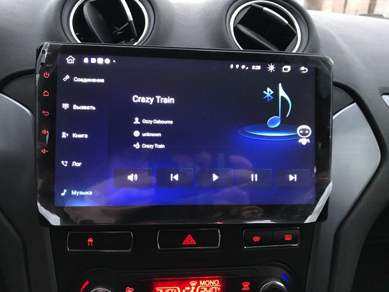

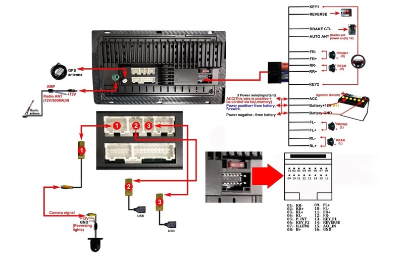

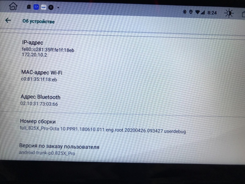

  17. Скриншот я не знаю как делать, сфоткал. Распиновка 1 в 1, схему тоже скидываю. В конверсе показывает радио "серым" т.е. недоступно По радио у меня подключен только 1 провод (черный, я хз, вряд ли в этом дело конечно, но вдруг) Все колонки, телефон и тд все работает. 4G и GPS сами провода не подключал, лежат ждут Самих клавиш найстройка есть, но понятно что она не работает После обеда попробую key2 законнектить
  18. у меня junsun, но все расположение один в один, формфактор и тд G6 или G7 - все равно? тогда видимо тот, что не "попалил") и значит видимо я один уже спалил, его можно будет восстановить или он уже тупо не понадобится? UPDATE, по схеме у меня G7 - key1, G6 - key2

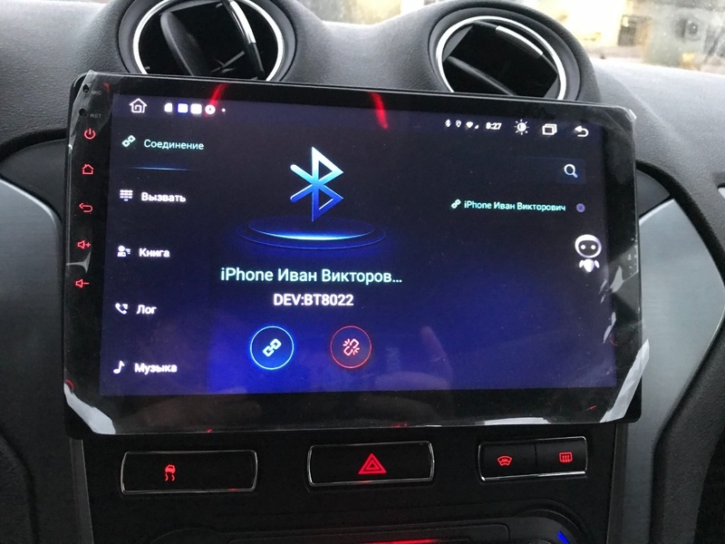

  19. становится все яснее и яснее, посмотрю завтра. Вообще у меня еще два провода с "крышечками" key2 и AUTO ANT. В отзывах писали именно про key1 зеленого цвета, но понятно что Китайцы могли все перепутать.

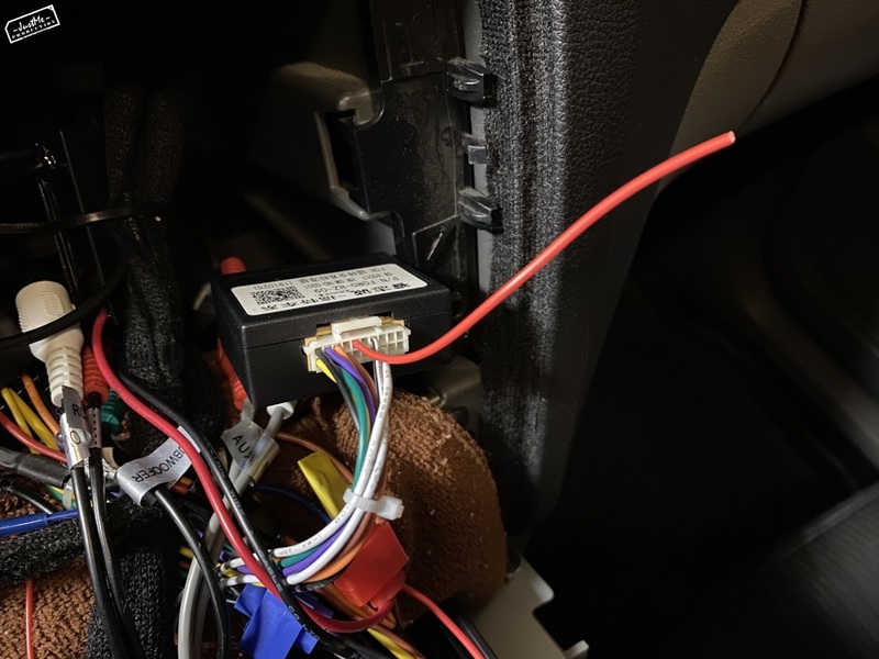

  20. Спасибо за схему, попробовал, но также ничего =( Кнопки не настраиваются. У меня изначально в remote+ идет провод от Канбаса, его я обрезал и приделал к нему key1 Может если только сам камбас еще отключить при этом или выбрать "нулевой" тип, т.е. не специальный для mondeo 4
  21. А, со стороны машины!) а я брал со стороны CAN BUS!) remote+ если не трудно, дайте пожалуйста распиновку, но как я понял, это коричневый с черной полосой.
