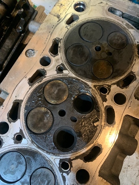

  1. Головку отдал в ремонт, сказали что она нормальная бывало на много хуже, проверили на трещины, заменят 4 клапана, направляющие, поправят седла и отшлифуют, машину даже и не думал продавать жалко мне очень нравится.
  2. Не знаю откуда она туда попала, впускные клапана все целые

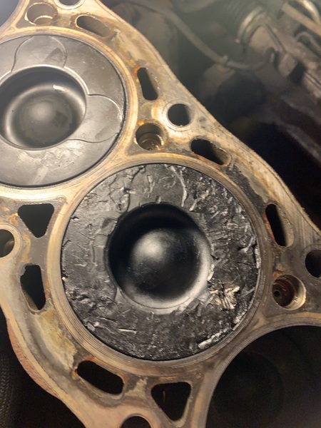

  3. С цилиндром всё нормально, поршень заменю, головка тоже в порядке пострадали только выпускные клапаны.

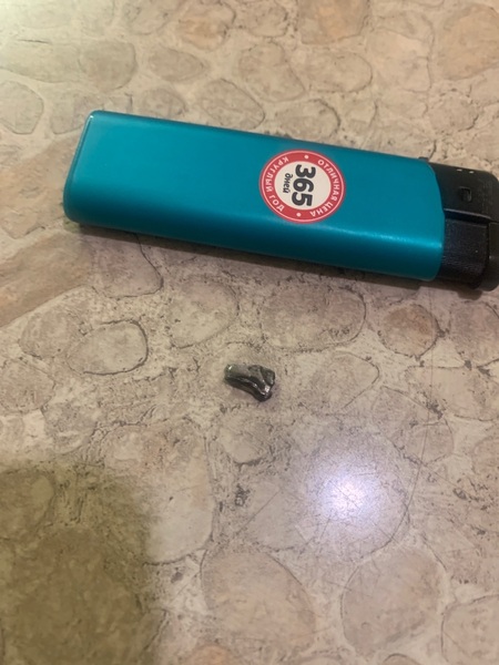

  4. А это виновник торжества

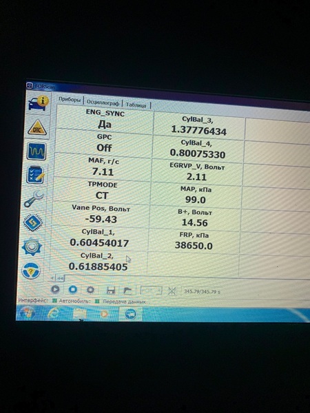

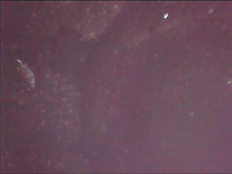

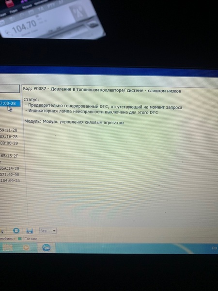

  5. Вот почему мой мотор троил(

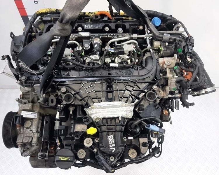

  7. Можно на него Siemens поставить?
  8. А гбц у них одинаковая?
  9. Чем отличия этого мотора от QXBB

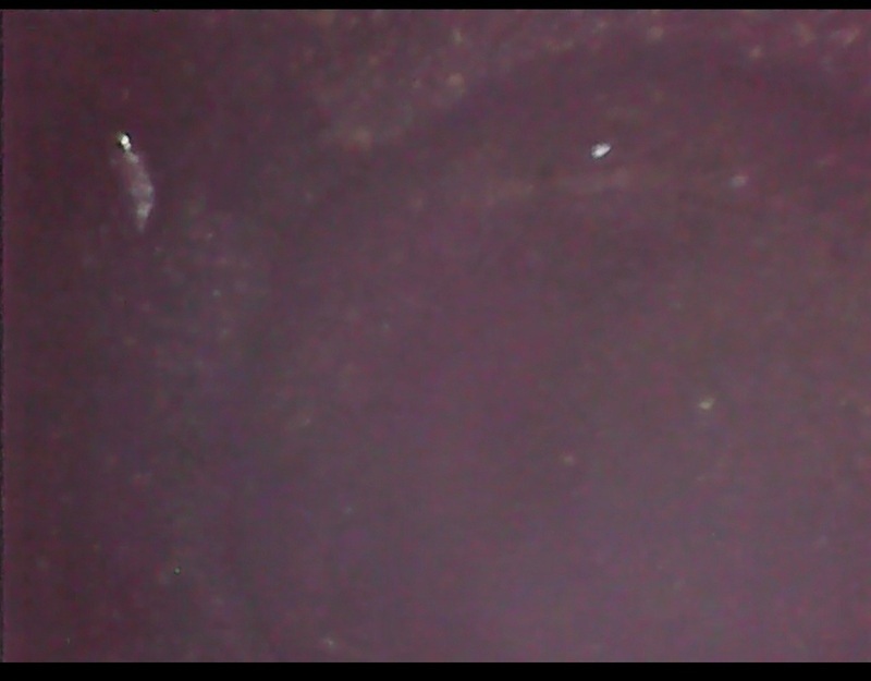

  10. Отогнал в сервис в железнодорожном, прислали видео с эндоскопа в третьем цилиндре кусочки металла
